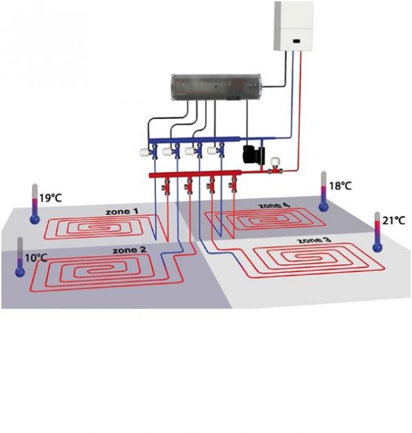

Ik zou graag mijn voornemen willen voorleggen. Wellicht dat iemand een handige tip heeft, of juist een juiste kritische noot op mijn plan.
Mijn woning is onlangs onderkelderd. Daar is het de bedoeling om een vloerverwarming aan te leggen. Die zal 's zomers naar verwachting wel eens aan moeten (constante temp 16 graden en kelder wordt woonruimte).
De bestaande situatie is een Intergas Prestige cv-ketel. Op begane grond is een vloerverwarming (5 groeps) voor de woonkamer en hal. Op de eerste etage 2 slaapkamers en een badkamer met radiatoren.
Ik dacht eerst om een 2e aparte pomp en verdeler voor de vloerverwarming aan te leggen in de kelder. Dan 2 zones maken, 1 voor de kelder en 1 voor de woonkamer en 1e etage samen.
Nu kwam ik echter ook een 'evohome' systeem tegen. Daarbij is een zoneregeling toe te passen voor de vloerverwarming.
Op zich lijkt mij dit een interessante oplossing in mijn situatie. Ik kan dan namelijk de bestaande verdeler vervangen door een met meer groepen. Dat bespaart (de energie van) een 2e vloerverwarmingspomp.
Denk ik in de goede richting?

De extra pomp op de vloerset zal dus nodig zijn om meer water in de slangen te laten circuleren.
Ik ben voorstander om 2 installaties te maken met aparte ketels.

Uw idee om de kelder ook te verwarmen via een (nieuwe, grotere) verdeler met een label-A op de begane grond, is goed mogelijk.
Een nieuwe aparte verdeler met een label-A pomp voor de kelder zou mijn advies zijn.
Het is even tegen elkaar af te wegen wat de kosten zijn.(hoe groot is het oppervlak wat u wilt verwarmen in de kelder?)
Gebruik in ieder geval geen andere pomp dan een label-A type: die zijn momenteel overigens verplicht en de energiekosten zijn beperkt.
Een etageregeling: kelder, begane grond, etage is redelijk eenvoudig te realiseren: u kunt dan de temperatuur op elke verdieping, onafhankelijk van elkaar, regelen.
Evohome is één optie, maar kan wel eens erg duur uitvallen (want met die kastjes bent u u er nog lang niet....)
U kunt een etageregeling zo duur en ingewikkeld maken als u wilt (bedraad, draadloos, via WIFI regelbaar etc.) Even googlen op "etageregeling".
Een tweede ketel alleen voor de kelder vind ik zelf overdone: de huidige ketel is zwaar genoeg. Hou het wel praktisch en ook qua investering binnen de perken. Een nieuwe ketel zou al ongeveer evenveel kunnen kosten als een complete vloerverwarmingsinstallatie voor de kelder aangesloten op de bestaande ketel.
Kortom:
1 aparte verdeler voor de kelder zou mijn eerste optie zijn
2 bestaande verdeler uitbreiden kan, maar veroorzaakt op die plaats toch weer extra werk en veroorzaakt ook langere aanvoer- en retourleidingen.
