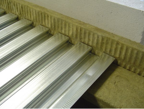

Ik heb een zwevende vloer gemaakt in de badkamer met Lewisplaten en Beamix constructiebeton 100. Nu heb ik twee vragen over het vervolg.
Ik ga een inloopdouche maken met afschot uiteraard. Zandcement heeft een minimale deklaag nodig van 30mm. Uiteindelijk zal de vloer door de inloopdouche met afschot in mijn geval dan 45mm moet worden. Kan ik het afschot creëren met ander materiaal (bijv. Ardex a950) die niet die 30mm vereiste heeft en de rest wel met zandcement doen?
Tweede vraagje. Hoe zorg ik voor een goede waterdichte afsluiting tussen de vloer en de wand. Er zit nu nog 2 cm isolatie tussen wand en vloer en ik weet niet of de vloer nog verder zakt door het toevoegen van belasting door bijvoorbeeld tegels etc.

Voor het afsluiten heb je kimband en kimpasta nodig.
RubenT
Moet ik extra speling houden met het kimband, want misschien zakt de vloer bij belasting bijv nog 3mm of 5mm. Onder de lewisplaten ligt namelijk ook die isolatie.
Boertje125
Je brengt dat pas aan als de vloer is uitgehard.
als dat harde isolatie is geschikt voor vloeren zakt het niet door
Is dat geperste glaswol dat er onder zit, zo ja, is dat dan hard genoeg zodat de vloer er niet in weg zakt?
RubenT
Het materiaal is mij onbekend. Leek op rockwool. Deze stroken waren wel specifiek voor lewisplaten.
“Lewis® Oplegstrook geluidsisolerend 100x3 cm 18 stuks
Geluidsisolerende oplegstroken voor het vervaardigen van een geluidsisolerende vloer.
Geluidsisolerende oplegstroken t.b.v. van de balken op het vloerhout aanbrengen of direct op de balken zelf. H.o.h. afstand van de LEWIS® geluidsisolerende oplegstroken minimaal 500 mm en niet groter dan 900 mm.
Zwaluwstaartplaten aanbrengen op de oplegstroken conform de LEWIS® verwerkingsadviezen.
Zwaluwstaartplaten in de lengterichting op een geluidsisolerende strook laten overlappen.
Zwaluwstaartplaten met behulp van extra geluidsisolerende stroken vrijhouden van het opgaande werk. Contactbruggen t.b.v. CV-leidingen, afvoerbuizen etc. vermijden door geluidsisolerende stroken aan te brengen.
Zwaluwstaartplaten afwerken met fijn grind beton (Kifbeton) conform de LEWIS® verwerkingsadviezen. Gewenste gewichtsbelasting = 84 kg/m2.
