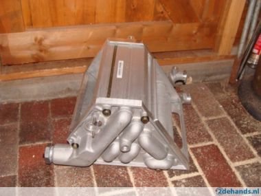

Zou het mogelijk zijn om dit in een olievat te plaatsen en d.m.v. van een vuurtje te stoken en circulatie een zwembad te verwarmen.
Omdat zo`n warmtewisselaar ook in een c.v. zit al weet ik niet of de temperaturen vergelijkbaar zijn.
Ik neem aan dat u het vat aan de buitenkant warm stookt ?
Het zou misschien wel kunnen al zal waarschijnlijk de zomer voorbij zijn voordat het zwembad op temperatuur is tenzij u dag en nacht stookt.

Ja of de wisselaar in het vuur hangen maar of dat verstandig is :(
zoiets maar dan met een warmte wisselaar -->
DexterXL
Wisselaar rechtstreeks in het vuur zou ik niet doen, binnen hele korte
tijd is je wisselaar dichtgeroet, en dan geen opbrengst meer....
Als je een vat met weinig waterinhoud neemt, en die opstookt, dan zal
je zwembad allicht wat warmer worden, snel....dat niet, maar als ik het zo
zie moet er ook een pomp op, hoe wou je die aan de wisselaar vast maken??
is een apparte aansluiting :idea:

De wiselaar wordt niet direct in het vuur verhit. :wink:
Het idee is goed, ik denk dat de wisselaar niet bestand is tegen chloorwater mocht dit in het zwemwater zitten.
Het rendement in olie is een stuk lager. als de wisselaar dirct met gas gestookt wordt is de temperatuur zo`n 1000 graden. in de olie kom je niet verder dan 200 graden, hoger is niet aan te raden ivm het zelfontbranden van de olie. (vlam in de pan in dit geval het olievat)

Een leeg olievat uiteraard om daar het vuur in te maken te stoken geen olie :)
maar idd dat chloor zal ook niet erg mee werken aan een lange levensduur van de wisselaar.

Water met een hout vuurtje verwarmen is goed mogelijk.
maar wel iets moeilijker als je denkt.
hout brand het schoonst als het op hoge temperaturen brand.
dus de warmte wisselaar een stukje boven het vuur houden.
niet in het vuur, want dan verbrand het hout niet goed.
denk aan de veiligheid, je produceert binnen no time stoom.
en dat kan de zaak totaal uit elkaar laten klappen.
denk ook aan een nood oplossing voor als de stroom uitvalt.
het vuurtje gaat dan niet uit maar de pomp wel.
(een droogloopsysteem is ook mogenlijk.)
