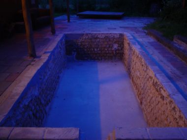

We hebben een oude beerput gevonden in de tuin en hebben er een zwembad van gebouwd. We hebben een betonnenvloer gestort. De voeg van de muren was erg slecht en deze heb ik eruitgehaald. Nu wil ik deze weer opnieuw aanbrengen en dan alles afsmeren zodat het zwembad waterdicht is. Hoe kan ik dat het beste aanpakken.lieft zo goedkoop mogelijk. zie pic

Maar goed, even praktisch: een wand maak je waterdicht met een speciaal toeslagmiddel aan de cementmortel: Pudlo(o) bijv.; en dan stucen.
Denk dat je op de overgang wand-vloer wel een kimband moet gebruiken om die naad waterdicht te krijgen.

Het zal lastig worden om dat duurzaam dicht te krijgen. Je kunt ook de put afsmeren en daarna zwembadfolie aan laten brengen. Je hebt dan geen last meer van lekkages die eventueel ontstaan door scheurvorming.
Je kunt ook eens kijken op dit forum , weliswaar in het duits, maar veel informatie over zwembadbouw en filtertechnieken. Ik neem aan dat er ook een filterinstallatie in moet komen.
Wat betreft een goedkope oplossing, zwembaden zijn per definitie duur. Misschien niet direct bij de bouw, maar het onderhoud wel. Denk daarbij aan energiekosten voor de filterinstallatie en chloor.
