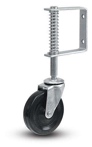

Ik heb een redelijk zware poort gemaakt van een vurenhouten frame, met daarop rabatdelen als afwerking.
Qua constructie heb ik er genoeg driehoeken in zitten om het redelijk stevig te laten zijn, maar ik denk niet dat ik het afhangen helemaal kan voorkomen, zeker niet op langere termijn.
Bovenin de poort zit een schuifslot, maar voor onderaan weet ik het nog niet.
Vanwege het gewicht neig ik naar een wiel met veer, in combinatie met een grondpen, maar ik heb het idee dat dan het straatwerk wel wat vlakker moet liggen dan nu :)
Zeker omdat de poort maar zelden openhoeft, lijkt het me eenvoudiger als er zoiets als een "dragende grondpen" zou bestaan.
Iemand ideeën?
Zit er een schoor in de poort, zoiets als op de foto ?
Die kunnen aardig wat hebben en poort wordt er een stuk steviger van, in combinatie met een wiel met veer kunt u m.i. jaren vooruit.
Er zitten inderdaad een paar (4) schoren in, maar met 1m60 breed en 2m hoog lijkt me dat het toch wel wat kan verzakken.
Het zou in mijn ogen het ideaalste zijn als ik er een soort van steun onder kan zetten, die ik met mijn voet kan ontgrendelen/vergrendelen.
Hij is nl 99.9% van de tijd dicht (gaat alleen open als er iets groots doorheen moet), het andere deel van de poort is 90cm breed, en die gebruiken we als normale doorgang.
Het nadeel van een wiel is dat de stoep langs de poort vlak genoeg moet zijn om niet te gaan "wringen".
Ik kan natuurlijk ook een wiel (op z'n kop) op de grond monteren, waar de poort dan op leunt als ie dicht is :)
