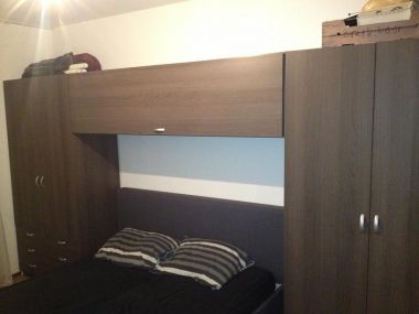

Hallo forumgangers,
Ik heb in het verleden een slaapkamer meubel in elkaar geklust (ziet er persoonlijk heel mooi uit ;) ).
Dit meubel bestaat uit twee kasten aan de zijkant van het bed
____________
Gezien als: |kast|bed|kast| (bovenaanzicht)
|bed|
Maar tussen deze kasten hangt een zelf gekluste kast. hangend boven het hoofdstuk van het bed. het materiaal van de kasten is van het goedkoop
ikea spaatplaat. deze zijn vastgemaakt met vier muurankers en 8 M10bouten.
nu kom ik erachter dat de kast hangend boven het hoofdstuk, 10mm is doorgezakt.
dit wil ik dan voorkomen door een houten frame tussen te plaatsen van balken 50x50mm (het moet figuurlijk een olifant kunnen houden).
maar nu weet ik niet hoe ik die stevige houtverbindingen moet maken die veel gewichten moeten dragen.
kunnen jullie mij helpen? alvast bedankt voor de tips!!!

Als ik goed begrijp hangt de kast door, dus de zijdes blijven op zijn plaats. Dan vraag ik me af of je een achterwand heb op je middelste kast? Als dat niet zo is, dan zou ik aanraden om een achterwand (18mm Meubelpaneel voldoet) aan je middelste kast te plaatsen. Je kan dan een schroef met plug door je achterwand aan het muur bevestigen.

Het is een goed idee.
Alleen ik heb er nu een plaat achter (je weet wel van dag standaard goedkoop ikea kasten) van 3mm boardhout.
Maar zou het zijn dat die (stel 10mm mdf) plaat erop zit, toch de doorbuiging aan de voorzijde meeneemt doordat het maar spaanplaat is?

Doorbuigen van de voorkant is wel aanwezig als er zware spullen in de kast wordt gezet.
Je kan dit opvangen door een extra aluminium hoekstrip aan de voorkant te plaatsen

Doorbuigen kun je ook opvangen door in het midden van de kast een tussenschot te plaatsen, dus van de muur af naar de voorkant.
Als je er geen lange voorwerpen in kwijt hoeft, zit zo'n schot ook niet in de weg.
Het schot kun je met zo'n ophanghaak voor keukenkastjes aan de muur bevestigen.

Er zitten drie schotten in, maar niet verbonden met de muur.
Wel met de bovenste plank en de achterplaat.
Maar het idee om een alu profiel te gebruiken zie ik wel zitten.

Eenvoudigste is om die schotten (of alleen de middelste) wel aan de muur vast te maken. Is ook veel steviger dan een profiel.
