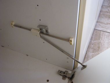

Ik heb hier een mooie zware houten kist staan, waar ik het speelgoed van mijn kinderen in opberg.
Nu is de deksel/klep nogal zwaar en ik zie het nog eens gebeuren dat deze vol op de kleine vingers slaat, waarbij het leed niet is te overzien.
Ik zit te denken aan een dranger oid die de kist wat geleidelijker kan laten sluiten.
Maar wat is nu goed materiaal daarvoor?
Kortom... Heeft iemand tips of handigheidjes voor me? :?:
Het mag ook niet zo zijn dat de kist een vrije val heeft, die de laatste centimeters buffert om vingerklemmen te voorkomen. :roll:
Ook nieuwsgierige kopjes over de rand van de kist moeten enigszins gespaard blijven... :wink:

Een gasveer, zoals die ook gebruikt worden om kofferbakken van auto's open te houden en niet keihard dicht te laten slaan.
Maak wel iets dat er geen handjes tussen gasveer en kist kunnen komen.

Er zijn ook geleiders te koop voor een scharnierende klep. Ik weet de naam even niet maar zo ziet hij er uit. De weerstand is instelbaar.
Te koop bij de ijzerwaren winkel.

Ik zat ook aan gasveren te denken, maar ik zou niet weten hoe ik ze zou moeten bevestigen.
Die geleiders, zoals Frank ze aangaf, hebben ook wel wat, maar ik betwijfel of ze ook daadwerkelijk remmen. Volgens mij heb ik die dingen wel eens eerder gezien.

Kijk anders even in een oude wasmachine (bij de kringloop oid.) daar zitten ook meestal stabilisatoren in die voorkomen dat de trommel te veel kan bewegen.
Is daar de slag te kort van dan inderdaad richting de autosloop voor wat veren van een achterklep.

Of je koopt een deur dranger. Ik weet de exacte naam niet maar die grijze armen die je op een deur ziet zitten die ervoor zorgen dat de deur niet open blijft staan, vaak zorgen deze er ook voor dat een deur niet dicht klapt.
Black Knight
Voor keukenkasten en -laden bestaan er al scharnieren/geleiders die zorgen dat de deuren/laden niet dichtklappen, maar zachtjes dichtgaan. Heb ze echter nog niet gezien voor klepdeksels
