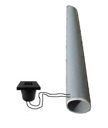

We zijn in de tuin aan het bestraten en willen een afvoerputje plaatsen voor het regenwater.
Nu liggen de buizen van het riool niet al te diep en daar valt ook niet veel meer aan te doen om de juiste afloop te behouden.
Volgens mij kan ik om op de juiste hoogte uit te komen voor aansluiting op (de bovenzijde) van de rioolbuis wel een zwanenhals aan de put maken.
Of zie ik iets over het hoofd?
Je hoeft geen sifon te plaatsen want de put heeft een in gebouwde stank afsluiting en dat is onder zijde put emmer
je hebt deze putten ook in zij uitlaat
TS wil een zwanenhals toepassen om het 'negatieve' hoogteverschil te overbruggen.
Je kan beter een put met zijuitloop of een draingoot toepassen.
Als het dan toch met die put moet, dan zou ik geen zwanenhals er in zetten maar de buis schuin omhoog laten lopen. Heeft iets minder weerstand.
Waar staat dat dan negative hoogte verschil, en ik gaf ook aan zijn ook putten met zij uit laat :wink:

De tekst over de zijuitloop stond onder je plaatje. Had ik in eerste instantie niet gezien.

Allemaal bedankt voor jullie suggesties!
Ik heb het uiteindelijk opgelost door eerst een buis aan de put te maken die een stuk verder loopt naar een punt waar de rioolbuis in ieder geval weer een stukje lager ligt. Nu zit er toch nog een beetje afloop in.
