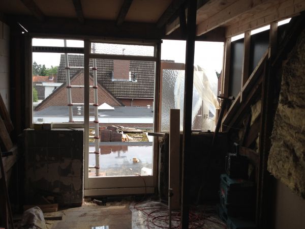

Hallo, im zit met een dilema, althans we komen er niet uit.
we hebben een badkamer met +- 9m2 oude betonvloer eruit, nu wil ik een beton vloer met zwaluwstaart platen terug leggen.
alleen hoe doen we dat bij de uitstekende zij balken van de spanten,? vloer is stabiel. en balken laag is stevig en deels ondersteund.
in de l hoek. willen we een inloopdouche maken?
wat zijn daar de adviezen?
of moeten we de vloer waterpas maken met platen en daarop wedi? hoe plaats ik het bad dan? op de platen en zonder wedi?
douchebak is eigenlijk geen optie, hoek is 90 x 117

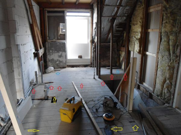

Bij deze een foto met de oude vloer en zonder met de rode pijlen de plekken waar de balken zitten, geel staat een gemetselde vloer eronder ( tussen de balken waar de 2 dicht langs elkaar zitten) blau zijn de steun balken spanten,
bad komt links oder in de hoek rechts boven in de l hoek de douche op de foto zie je dat op de balken nog een steun balk van het spant ligt.
links loopt de vloer vanaf de afvoer 2a3 cm af, rest is waterpas.

Nee op de vloer idd niet, bedoelde de steun balken over de vloer van het spant.
deze steken 4 cm boven de planken vloer uit, hoeveel dekking van het beton moet hier overheen?
lijkt me lastig om hier door een goed afschot te maken?
Dat is lastig want de zwaluwstaartplaten moeten eigenlijk over die stukjes balk heen, anders breekt/scheurt de beton rond de balkjes.
Waar loopt de vloer 2/3 cm af ?
Henri84
Links op de foto ( langs de Ytong,van de buren) onder de ramen links achter en rechts achter zie je de balken, hoogte is nu 238cm van planken tot regelwerk plafond op t 'rechte'gedeelte.

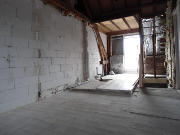

oude beton vloer lag er los in ( zie foto) met aantal dikke spijkers op hoeken en midden, en lag met 3 cm dekking over de uitstekende balken.
Ik zou toch zwaluwstaartplaten gebruiken, eerst at latten op de bestaande vloer schroeven om de vloer uit te vlakken zodat het hoogteverschil met de balken opgeheven wordt.
Zwaluwstaartplaten verhinderen dat er breuken of scheuren ontstaan in de vloer, let wel goed op de verwerking van de platen, zie hier.
