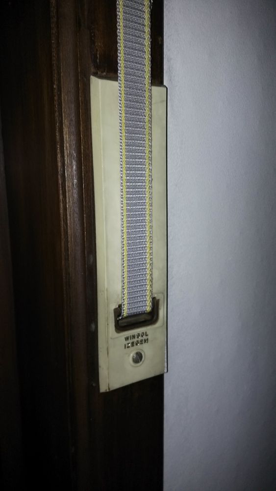

Hoi,
ons rolluik is 3meter lang en loodzwaar.
handmatig trekken we dit omhoog maar de laatste tijd rolt het vanzelf terug omlaag. Het lint beneden blijft niet zitten, en is ingebouwd in de muur. Het klepje dat het lint zou moeten vastklemmen, klemt dus niet hard genoeg meer.
Hoe kunnen we dit (makkelijk, low budget) oplossen?
We dachten aan een klem op het lint zetten, dit zou al voldoende zijn maar geen idee wat voor type.
Of iets anders?
A) Het ronde buisje terug recht buigen waar het lint over rolt
B) De gebogen klem die aan de andere zijde zit van het lint terug buigen
Als dit niet gaat een andere inbouw bandopwinder voor lint van 22mm aanschaffen (prijs valt best mee hoor)
