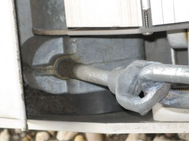

Onze zonwering is deze zomer voor het eerst amper weer op te rollen. Hij gaat vreselijk zwaar en mijn man moet nu de klus klaren. De zonwering aan de andere kant van ons huis is gewoon in orde.
Iemand enig idee wat er aan de hand is en hoe ik dit kan verhelpen?
alvast dank!
Waldy
Specialist Zonwering
Indien het een oogwindwerk bediening is zou het kardan wel eens redelijk geroest kunnen zitten.
ik zou dan het oogwindwerk vervangen
Jipsen
Dank voor het antwoord. Ik zal eerst gaan uitzoeken of we een oogwindwerk bediening hebben, en wat 'kardan' is!
is dat gemakkelijk zelf te vervangen overigens als je niet al te technisch bent?

Kardan= de overbrenging die in het oogwindwerk zit.
oogwindwerk is een bediening die boven aan de zijkant van het scherm zit en waar je een stang met haak in het oog van het OOGwindwerk steekt en dan draait

Foto plaatsen aub(daar is veel te zien voor mij) of anders met het oude windwerkt naar een zonwering specialist gaan.
Er zijn veel types die je met elkaar kunt uitwisselen, maar je zal maar net een ander gekocht hebben.

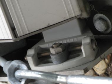

Beste Waldy, hierbij de foto's van de zonwering. Kunt u zien welk type ik moet aanschaffen ter vervanging van het oogwindwerk?
Dank alvast.
jipsen
Waldy
Dit is een standaard oogwindwerk
zonder eindbegrenzing 20 Nm
vierkant asgat 13*13mm
De lengte van de staaf tussen het blok en oog even opmeten, maar ik vermoed dat deze maat ca 14cm zal zijn
kijk ook even in je pb ivm merknaam oogwindwerk
