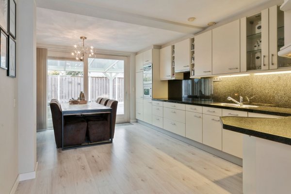

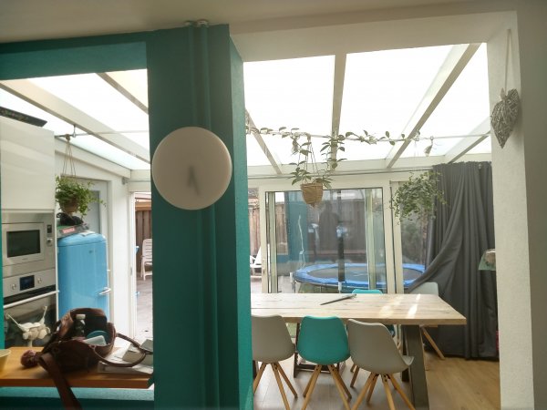

Ik hoop dat iemand een goed idee heeft.... Na vorig jaar een zeer hete zomer, moet er nu iets aan onze serre gebeuren. En zoveel opties, zoveel meningen. Hopelijk hebben jullie goede ideeën... De vraag is eigenlijk simpel, wat kunnen we het best doen? Een zonwering boven de serre dan wel onder het serredak? Of zonwerende folie? Of airconditioning? Of het dak ombouwen tot een dichte aanbouw? Voor de duidelijkheid: de serre zit direct aan de woonkamer/keuken. Dit dichtmaken is eigenlijk geen optie (we zouden het juist eerder liever het barretje openbreken en er 1 geheel van maken.
Dank alvast voor jullie meningen en ideeën!
Groeten
PS: zo.ziet het eruit bij de buren met uitbouw en opengebroken tussenmuur... Maar levert dat ook veel meer koelte op?
Bovendaks een screen aanbrengen werkt prima tegen het opwarmen door de zon.
Dat klopt inderdaad, goede zonwering houdt al 70% tegen van de warmte.

Een folie werkt nooit zo goed als buitenzonwering. Want daar waait de wind onderdoor.
Een serre is van oorsprong een bufferruimte tussen buiten en binnen. Afhankelijk van het seizoen is deze te gebruiken. Met een glazen dak is het beter om de serre af te kunnen sluiten.
Als je het glas nog eens laat vervangen (dit zal in de winter een enorm warmteverlies geven), kies dan voor glas met een lage U-waarde en zonwerend (lage ZTA maar hoge LTA).

Ik bedoel met een folie een plakfolie op of onder het raam. Daar kan de wind op zich niet onder komen. (Is professioneel spul) ik kan er echter vrij weinig recensies van vinden...
Iets op het raam werkt minder dan iets er net boven.
In de kassen smeren ze er een witte coating op welke ze in het najaar weer verwijderen.

De zon staat vanaf 12:00 op het dak dan is het nu de laatste dagen al om 13:00 niet uit te houden in de hele woonkamer ( die ligt achter de keuken waar de foto in is gemaakt.) Vanaf 14:00 staat de zon dan ook nog op de glazen pui... en wordt het helemaal warm. Dus wellicht moet daar ook nog een zonnescherm voor dan.... Over het geheel genomen begrijp ik dus in ieder geval het advies er een doek bovenop te.doen...
