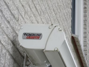

Zonnescherm hangt scheef zoals op de foto's te zien is. Weet niet welk mer het is, er staat Topline op de cassette. Zou een Ambiance Topline kunnen zijn.
Aan welke schroeven moet ik draaien om het scherm weer recht te krijgen? Omdat hij scheef hangt sluit hij ook niet meer goed in de cassette.
Alvast dank!

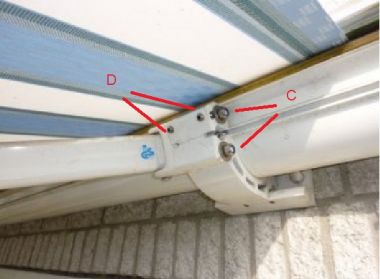

Draai A een slag los en verdraai B hoger of lager zodat de voorkant hoger of lager komt.
Zit deze nu goed draai A weer vast.
Advies opgevolgd, heeft niet het gewenste resultaat. Voorlijst wordt er idd iets mee omhoog geschroefd.

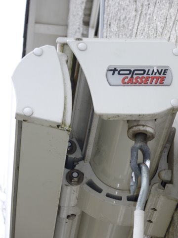

Mijn gevoel is dat de hele arm omhoog moet komen Ik heb ook nog een frontaal foto bijgevoegd, en een foto van beide zijkanten. Dan zie je dat de cassette aan 1 kant mooi sluit en aan de andere kant helemaal niet.

die bouten op de voorlijst moet je weer terug zetten..die hoef je niet te gebruiken.in eerste instantie.je moet de 2moeren los draaien bij de cassete.daar boven zitten 2inbusbouten.die moet je verstellen.waarschuinlijk indraaien.tot de gewenste hoogte.dan de 2moeren weer vast zetten.
dan proberen of dit wil als we hem eerst maar recht krijgen.
Zoals je al bij C bovenste moer ziet kan de arm hoger komen.
Dus draai beide moeren C los en verdraai bij D de inbusbout dus danig dat de arm om hoog gaat.
En draai C daarna weer vast
Is de arm niet vervormd door dat de wind is onder geslagen
Heren, dank voor jullie adviezen. Zelf kwam ik er niet uit, maar vanmiddag heeft een professionele klusser exact dat gedaan wat jullie hebben geadviseerd. Scherm hangt weer kaarsrecht!
Nu sluit alleen de rechterkant niet 100% in de cassette, maar neem ik op de koop toe voor deze zomer!
Nogmaals dank!
