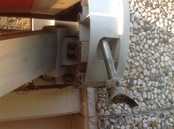

Wie weet hoe ik dit gebroken zonnescherm oog moet vervangen? Ik dacht dat het een imbusje was net boven het oog en het er zo af kon halen, maar dat was niet zo.
Het is geen inbus, maar een splitpen die je er uit moet tikken.
Daarna een nieuw oog monteren
Dank je Waldy. Ik heb gisteren geprobeerd om die pen er zo uit te tikken maar dat lukte mij niet. Moet je daar speciaal gereedschap voor hebben of heb ik gewoon te voorzichtig en te zacht getikt?
Het lijkt net een busje, hij is hol en je kan er met een spijkertje in. Aan de andere kant ziet het er precies hetzelfde er uit. Ik probeerde het met een priem en dan te tikken, maar wilde niet te hard slaan om niet het gedeelte te beschadigen waar de stang in het mechaniek zit.
Er af slijpen met haakse slijper, deel wat blijft zitten uitboren met de juiste voor. Nieuw oog monteren en nieuwe pen er in slaan.
Afslijpen is een beetje te veel van het goede.
Ik tik (eventueel wat meer kracht gebruiken) hem er met ee, fijne doorslag uit.
Doordat je dit doet als het windwerk nog gemonteerd zit veert de as wat mee.
Als je met 2 personen bent dan kan de een een blok onder de as houden, dit om de veerkracht wat op te vangen en de andere slaat.
Of je demonteerd het windwerk eventueel.
Je moet de as ondersteunen anders gaat deze veren tijdens het eruit tikken. Dus een blok hout of iets dergelijks tussen de muur en het oog klemmen, daarna met een doorslag van 3mm de spanstift eruit tikken.
En niet met een priem proberen deze er uit te slaan.
Een priem heeft namelijk een taps toe lopende punt.
Dit gaat als een wig werken en slaat zich zelf vast in de holle pen.
Een doorslag is uiteraard het beste, anders iets zoeken met een platte voorkant en wat niet taps toeloopt.
Bijvoorbeeld een boutje of een oude schroevendraaier waar je de kop afzaagt, spijker zonder punt......,
