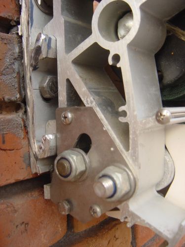

Ik heb een Brustor B23 gekocht , maar nu moeten de zwenkarmen hoger afgesteld worden
Ik heb een foto gemaakt , met de bouten erop
Wie kan me zeggen hoe of wat ??
Of heeft er iemand misschien een handleiding van de Brustor B23
Alvast bedankt!!!!

Ik heb geen antwoord op je vraag, maar waarom heb je er een deel vanaf geslepen?? :?
Misschien iets te groot ? :wink:

Beide moeren aan de zijkant iets los draaien.
Daarna met de onderste de hoogte aanpassen.
Maar zo te zien kan hij niet veel hoger meer.

Het zonnescherm hangt uitgedraaid ongeveer 160cm van de grond??
Dus moet toch wel een stukje omhoog kunnen?
Waar is de grote moer aan de ondwerkant voor , hier zit aan de zijkant ook een m6 boutje tegenaan gedraaid?

Die bedoelde ik dus,
Hij zou idd hoger moeten kunnen als 160cm, bij welke uitval is dat?

Bij de volledige uitval van 300cm

En hoe hoog hangt het scherm zelf?

De hoogte van je scherm moet ongeveer 2m50 aan de muur zijn, dan kun je met de moer aan de onder zijde van de knikarmen de hoogte in stellen. Draai vooraf de m6 bout een stukje terug dit is namelijk een borg ing voor de bout waar j ede hoogte mee insteld.
Zoals ik het nu zie kun je er niets meer aan stellen zeker niet in op waartse richting.
Zoveel hoger aan de muur, zoveel hoger kun je de voorlijst afstellen in hoogte.

Hangt perfect
ik had nog 5mm over onder de ring waardoor het scherm nog een flink stuk omhoog gesteld kon worden
