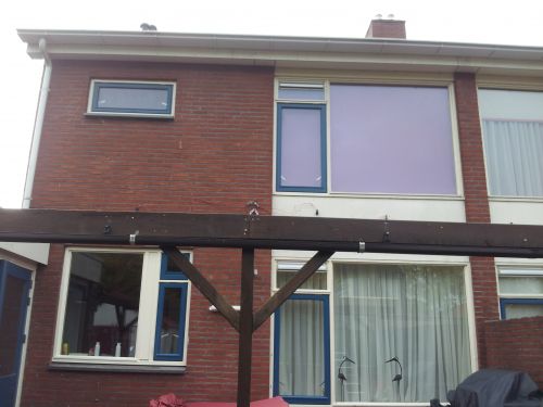

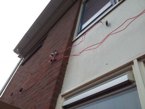

Ik wou graag als het bouwtechnisch gezien mogelijk is een zonnescherm ophangen. Deze zou 6 bij 3,5 zijn.
Vraag is of dat mogelijk is. De helft van de muur bestaat uit 2 delen stenen (binnenste en buitenste) en de andere helft bestaat uit een binnenmuur met aan de buitenkant isolatie met trespa. Hier rust het raamkozijn op.
Die helft is staat dus wat verder naar achteren dan de andere helft omdat die muur natuurlijk een laag stenen meer heeft.
Kan dat of is het hefboom effect zo groot dat de stenen zullen loskomen op die helft?

De bedoeling is een zonnescherm te gaan gebruiken ipv een shaduwdoek die ik elke keer moet spannen.
Totale lengte is 542 als ik hem 5 cm op de stenen zet van mij en de buren (dus na de trespa plaat rechts), of 528 en dan blijft hij dus in het vak van de trespa plaat.
Gemeten vanaf boven de aanbouw. De houten constructie staat op 3,30 afstand. Dus lijkt mij een uitval van 3,50 het handigst. Miscchien kan het scherm er wel op leunen.

Als je hem op het trespa wilt monteren zal dit uitgevuld moeten worden.
Maar is er wel genoeg montage mogelijkheden achter de trespa plaat.
5 cm op de steen is een beetje erg weinig voor zo'n scherm.
Ik ben bang dat je daar veel problemen mee gaat krijgen.
Je praat nl over ruim 19 m2 doekopvervlak. Als daar een beetje wind op staat wil ik niet weten wat dat gaat doen met je muur.
Een betere oplossing is denk ik een pergolazonwering. Deze is veel steviger en minder windgevoelig op de afmeting en de muurbelasting is vele malen minder.
Nadeel is dat zo'n systeem meestal wel wat duurder zijn dan een knikarm scherm maar zeker het overwegen waard.

Bij het stuk muur tussen de muren en jouw woning, plaats je de buitenzijde van het scherm op het midden van dit muurtje.
je zit dan aanmerkelijk meer dan 5cm op de muur.
Het geheel monteren met chemische ankers.
Deze montage is al zeer veel gedaan en hoeft geen probleem te zijn.
Wat ook nog kan is een scherm nemen, het zogezegde 3 buis systeem.
Dan kun je 5 of meer montage beugels zetten.
T.p.v. het trespa wel uitvullen.
