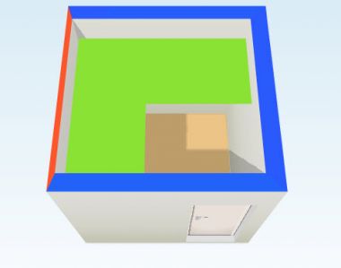

In mijn berging wil ik graag een extra verdieping maken, soort van zoldervloer om mijn rotzooi op te zetten. Gok een paar honderd kilo.
Breed = 2.55 meter
Diepte = 1.35 meter
De ene kant is een versteende muur, maar andere kant is van die gipsblokken.
Is het mogelijk om hier wel een zoldervloertje te maken?
Zo ja, wat heb ik nodig? Soort balken, soort houders, soort plaatmateriaal, soort schroeven?
Moet het hout geschilderd worden en moet je speling hebben tussen muur en balk?
Hoop dat iemand info kan geven

Ruimte = 2,60 meter breed en 3 meter diep
Blauwe muren = buitenmuur
Rode muur = gipsmuur van 10 cm dik (gipsblokken)
Groen = Is het zoldertje wat ik wil realiseren in de ruimte, in eerste instantie wil ik eigenlijk alleen over de breedtje en dat stukje links van de deur in de hoek niet meenemen.
Ik hoop dat er mogelijkheden zijn om dit vloertje te realiseren en dat iemand de juiste tips kan geven.

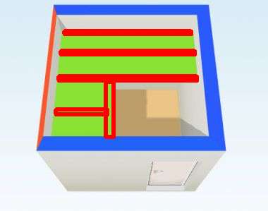

Hier nogmaals.

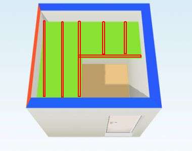

Dit is een mogelijkheid:
Over de bevestiging van de balken zijn al veel topics geschreven. In het algemeen kies je voor balkschoenen of onderslagbalken (die in de muur vast zet).
Balken 40x140, hoh 400 (heb er niet aan gerekend). Underlayment of OSB erop.
