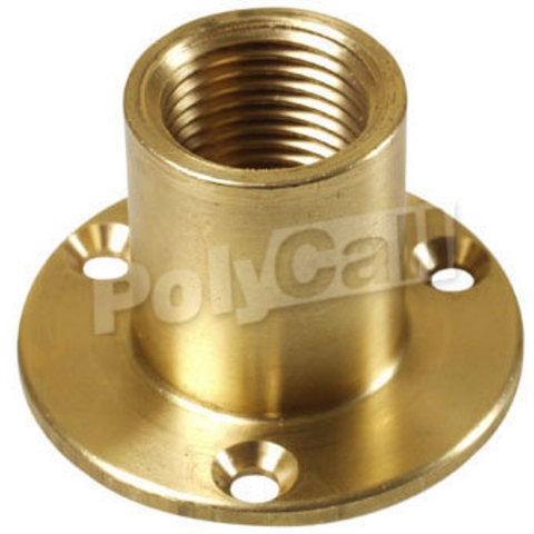

Ik ben mijn badkamer aan het verbouwen en nu heb ik een holle ruimte achter de badkamer, ik ben bezig met nieuw leiding werk, en een deel van de leidingen lopen achter de badkamer langs. Ik wil een doorvoer maken door de muur en een zogenaamde zolderplaat monteren in de muur zelf, en een deel laten uitsteken natuurlijk om de wasmachine kraan te monteren. Ik heb enkele vragen. De zolderplaat is van messing. Er komt dus een leiding dwars door de muur heen, voor de wasmachine kraan.
Is dit bestand tegen het kalk uit de gips muur?
En zo niet, hoe bescherm ik dit tegen kalk?
Isolatie tape misschien?
Maar hecht nieuw gips op het gat dicht te smeren, hier dan wel goed op?
En met welke schroeven zet ik de zolderplaat vast?
Verzinkte schroeven of messing?
Wat gaat niet in werken op het messing (het zink misschien van de schroeven), en wat is bestand tegen het gips?

Vastzetten met gewone schroeven.
En dichtsmeren met een gips product, of met specie.
Er hoeft niets omheen.
Oke, bedankt!! Mijn vraag is naar aanleiding dat koper wel beschermt moet worden. En dan begin je je af te vragen, waarom messing niet? Messing bestaat toch ook voor een deel uit koper? Is het misschien verstandig om er toch wat omheen te doen, ivm uitzetten en krimpen?
Dat mag, maar hoeft niet.
Het zal heel weinig krimpen en uitzetten, met gewoon koud water.
