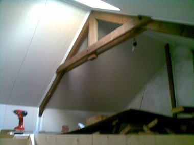

Op het moment ben ik mijn zolder aan het ombouwen tot kamer.
Nu zitten de stutbalken mij alleen nog enigszins in de weg.
Dus nu vraag ik mij af: Zou ik de dwarsliggende balk + de haaksliggende verticale balk zonder al te veel problemen kunnen afzagen, of moet ik dan alles met een metalen stang bij elkaar gaan trekken?
Bedankt alvast!

Als je iets aan die constructie wilt wijzigen, kun je denk ik beter een bouwkundige/architect inschakelen. Zomaar delen van je dakconstructie afzagen is wel het meest onverstandige wat je kan doen. Die balken zullen er niet voor de sier zitten.

Wat wel een probleem is dat het trekbalken betreft; toegepast om de spantbenen bijeen te houden en om de spatkrachten (op de muren) op te vangen. Zaag je die door, dan zullen die spantbenen op den duur in spagaat gaan.
De verticale balk vormt de verbinding tussen de twee spantbenen. Het is een constructief onderdeel van het dak ter ondersteuning van de nok

[..]Zaag je die door, dan zullen die spantbenen op den duur in spagaat gaan.
en als je pech hebt nemen ze de buitengevels mee..
Kijk even met een constructeur ter plekke wat de opties zijn zonder instortgevaar.

Heb wel eens gehoord dat men dan onderaan de vloer met een metalen stang de constructie bij elkaar trekt waarna de balken wel weer verwijderd kunnen worden. Maar dat wordt me denk ik ook allemaal een heel gedoe.
Denk dat ik het dan maar zo ga laten, dan af en toe maar uitkijken dat ik mn hofd niet stoot :D
