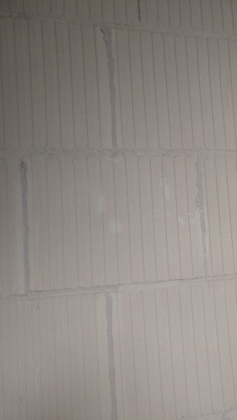

We zijn onze zolder aan het afwerken ik heb daarover een aantal vragen.
De ene kant van de zolder is een buitenmuur. Daar zitten betonblokken met een reliëf. Dit is lelijk afgewerkt en gewoon overschilderen zal de lelijkheid dus niet helemaal wegnemen. Ik wil er niet een wand "voor" maken, maar deze wand afwerken. Welke opties heb ik en wat is het snelst/goedkoopst? (zie foto van de wand)

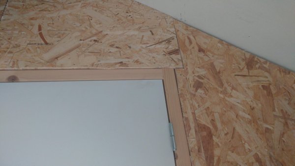

Aan de andere kant hebben we een muurtje geplaatst met OSB-platen. Maar ook dit moet nog verder afgewerkt worden. Er zitten nog behoorlijke kieren tussen soms. Hoe los ik dat op (moet ik het oplossen)? Uiteindelijk zal ik het vermoedelijk verven of behangen. (zie foto van de deur/OSB-wand).
Dat zijn kalkzandsteen blokken. Die kan je (laten) stucen.
Op het OSB kan je gipsplaten zetten en deze meteen mee laten stucen.

Het antwoord dat ik kreeg was: Laat er gipsplaten tegenaan zetten en laat het stucen.

Gipsplaten zetten is prima zelf te doen.
Afhankelijk van de gewenste afwerking een gipsplaat met RK of AK kiezen.
AK is ook voor een doe het zelver zo af te werken dat er nauwelijks verschil is met stucwerk.
OSB wel goed afnemen met een verfreiniger. Voor het geval het oppervlak een beetje vettig is.
@IJkenhout het is inderdaad duurder dan gewoon verven, maar het maakt het ook wel iets netter/mooier en iets wat ik nog steeds zelf kan doen (er zitten ook drie deuren in deze wand, dus het oppervlakte zelf valt mee).
