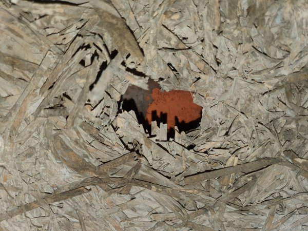

Ik heb al heel wat gelezen op het forum, maar ben er nog niet uit hoe ik het isoleren van mijn zolder het beste aan kan pakken. De situatie is als volgt;
Op de zolder heb ik een nieuwe dakkapel laten plaatsen. Verder is heel de zolder gestript en wil ik de schuine kant van het dak nog isoleren. Op dit moment zit er (volgens mij) houtwol cement onder de dakpannen. Er zit geen folie o.i.d. tussen. Op sommige plekken zit er nog hardboard en 1cm tempex tegenaan. Op een andere plek is hier nog gips tegenaan gezet.
Mijn idee is om alles wat over het houtwol cement is gezet te verwijderen. Hier wil ik glaswol tegenaan zetten, daarna afwerken met OSB en gips. OSB omdat er wat zwaardere dingen aan komen hangen.
Mijn vraag is eigenlijk;
Heb ik een dampscherm nodig? Op welke manier kan ik mijn dak het beste isoleren? Wat voor folie heb ik nodig? Of is OSB genoeg als Dampten? Hieronder wat foto's.
Als er meer informatie nodig is hoor ik het graag!

Ik zal vandaag of morgen even kijken hoe het er onder de pannen precies uit ziet. Ik zal een foto toevoegen.
Bassie1988
Het is moeilijk te zien, maar tussen de houtwol cementplaten en de dakpannen zit niks. Welke stappen kan ik het beste volgen?

Ik zou onder de houtwolcementplaat een dampopen folie plaatsen (tegen het tochten in je isolatie).
Voor de rest lijkt mij jouw voorgestelde opbouw goed.
