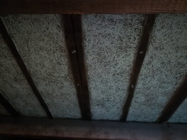

4 Houtwol Cement plaat van 1,5 cm dik zonder isolatie
1 nu is de vraag of ik nu wel of niet direct tegen de houtwol cement aan moet gaan isoleren (ik zie tegenstrijdige meningen)?
2 moet ik nog eerst tegen de houtwolcement een damp open folie en of plaat plaatsen tegen tocht ?
3 moet ik de latten die je op de foto hier onder ziet nog opvullen tot een gelijk vlak ? de latten zijn 0,9 cm dik ?

1 maakt niet uit in dit geval, de isolatiewaarde van de hwc plaat is nihil.
2 nee
3 nee

weet je zeker dat ik niet eerst iets tegen de houtwol cement moet plaatsen om tocht tegen te gaan ?
ik merk namelijk wel dat ik her en der tocht voel door de naden van de Houtwol cement plaat dat geeft dan geen verlies met de isolatie waarde ?

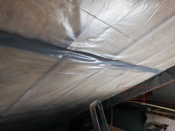

Als je een dampremmer gaat plaatsen dan plaats je deze zo ver mogelijk naar binnen. En alle naden dichttapen.

nu heb ik het dampfolie aangebracht en nu merk ik vandaag dat ik een luchtstroom voel langs de muren waar ik de folie nog niet op de muur vast heb zitten.
nu is mijn vraag heb ik nu alles voor niets gedaan ?
een luchtstroom isoleert toch niet ?
alle glaswol zit netjes ingeklemd en toch die luchtstroom.
was het toch niet beter geweest om eerst het dakbeschot te bekleden met platen voor de isolatie om deze wind dicht te maken ?
alle kieren en naden tussen de houtwolcement heb voor het isoleren gedicht met pur.
ik hoop dat iemand nog even hier op wil reageren omdat ik nu onzeker ben of ik niet alles voor niets gedaan heb.
Zou iemand nog even de moeite willen nemen om mij te antwoorden ?
dan kan ik namelijk verder met een gerust hart.
Fijne pasen.

Dus daarom de folie tegen de muur vastzetten. En ook op een manier zodat dit luchtdicht is.
Dat snap ik.
maar waarom heb ik dan een lucht stroom terwijl ik de folie nog niet op de muur heb zitten ?
dan is mij isolatie toch niet tochdicht ?
of kan dat komen doordat ik nu trek krijg tussen beneden en de buitenlucht omdat de folie nog niet vast zit op de muur ?
Waar meet je de luchtstroom? Er bestaat ook nog zoiets als convectie.
Ik meet geen luchtstroom maar ik voel het als ik de folie iets van de muur haal en dan met je gezicht er onder dan voel je een soort van tocht
Dat klopt, want zowel de HWC als het glaswol zijn materialen met een open structuur.
Zolang er ruimte is om lucht te laten bewegen door wind en drukverschil zult u tocht kunnen voelen.
Het is van belang dat beweging/stroming van lucht niet mogelijk is door alle naden en aansluitingen van de folie op de wanden goed uit te voeren, tochtdicht dus.
Bedankt voor de antwoorden.
ik doe het gelukkig goed :)
ik zal zorgen dat alle folie goed langs de muren aansluit en dan hopen dat het lucht dicht is.
nog maals heel erg bedankt voor jullie hulp.
