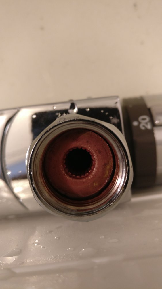

Zoemende leiding (geluidsopname bijgevoegd)
Ja er is geen wijziging aangebracht. Het is denk ik langzaam op komen zetten, een paar weken geleden begon het me pas op te vallen.
Zou kunnen dat de kraan van binnen aan het verkalken is.
Wat je zou kunnen proberen is dat je de kraan demonteert en hem een tijdje in een emmer met schoonmaakazijn legt waarbij je kraan op de open stand zet.
Af en toe even de kraan leeg laten lopen en er weer in leggen. Let op de rubbertjes tussen de aansluiting. En ook de eventuele zeefjes en of doorstroombegrenzers die in de aansluiting zitten, die ook mee ontkalken.
Zou kunnen maar met douchen gebruik je over het algemeen wat meer water.
Het blijft een kwestie van uitproberen.
Net ff getest met de wastafelkraan vol open (zowel koud als warm) maar dan hoor ik het niet. Ik ga maandag de kraan eraf halen en ontkalken. Ik heb dit huis bijna 4 jaar geleden gekocht en toen zat ie er al op. Kan zomaar 15 jaar oud zijn..
Heb keerklepjes gehaald, maar ik krijg de oude er met geen mogelijkheid uit! Weet iemand welke sleutel ik hiervoor nodig heb? Zie foto. Niemand kan me ermee helpen, ben langs twee warmte installateurs en zelf een autogarage geweest..
Ik heb hem een nachtje in een azijnbad gelegd, het is nu een stuk minder, bijna weg zelfs.
De code op de achterkant geeft 95-01 aan, en mijn huis is uit 1995. Denk dat het misschien maar eens tijd wordt voor een nieuwe kraan.. Bedankt voor het meedenken!
