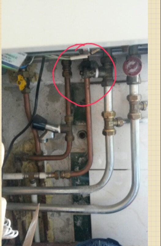

Beste klussers,
Het is hoog tijd om mijn cv bij te vullen, maar ik weet niet waar die slang aan bevestigt moet worden. Mijn vermoeden is waar ik een cirkel omheen heb gemaakt, alleen krijg ik dat dopje er niet af..
Hopelijk kan iemand mij helpen!
Groet, Nicbos
Dat is hem idd. Met een waterpomp tang is het dopje makkelijk los te krijgen.
Slang erop draaien, andere kant aan die wasmachine kraan op de foto, en kraantje open draaien dmv het vierkantje met het gleufje een kwart slag te draaien. Dit kan je doen met een schroevendraaier, maar eigenlijk is het dopje de sleutel. Deze past op zijn kop op dat vierkantke.
