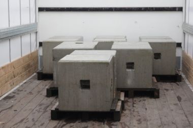

Door de jaren heen is gebleken dat betonblokken het best en snelst werkt. Tot nu toe huurde ik ze gewoon voor een heel seizoen in. HEt waren dan vlaggemastblokken. Maar omdat ik er steeds meer nodig heb, ga ikz e toch maar zelf maken.
Denk eraan dat het hijsoog voldoende verankerd is in het beton, maar ook 3cm dekking rondom heeft.
Als je de blokken met een heftruck wil verplaatsen, kan je daar ook al voozieningen voor maken. Maar misschien zit dat al onder de stalen bak.
Voorbeeld van dat soort blokken:
