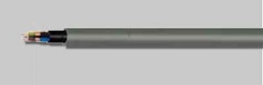

Het is al vele malen (onlangs) voorbij gekomen alhier, maar hier nog eens aan afbeelding van gewoon in NL verkrijgbare xmvk kabel (3x 2,5mm), die mi. dubbel geïsoleerd is. Feitelijk zelfs 3-dubbel; de grijze buitenmantel, de gekleurde mantel(s) om het koper zelf en dan zit er vaak nog een extra (dunne) hoes. Ook heb je ze vaak zowel in kleuren; bruin, blauw, geel/groen & zwart, blauw, gl/gr. Dus voor zowel schakeldraad als gewoon.
