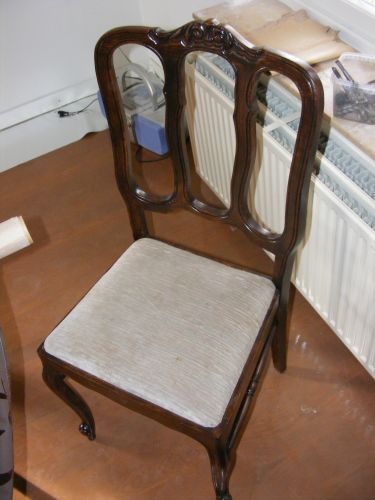

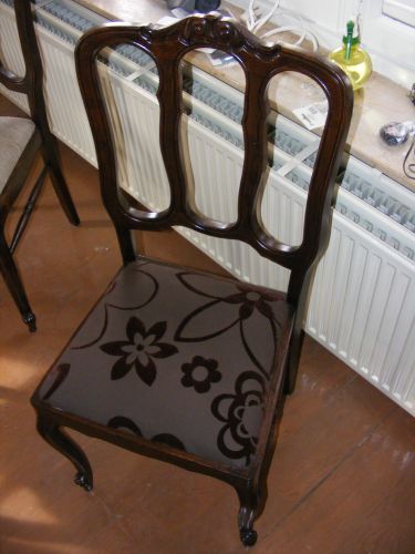

Aangezien de zittingen van onze stoelen hard versleten zijn heb ik nieuwe stof, mousse, een zachte beschermstof en nietjes gekocht om de zitting de vernieuwen.
Deze zitting heeft de vorm van een rechthoek (met aan een vd vier zijden (de achterkant) 2 uitsparingen 4*2cm).
Zijn er watmatigheden of tips die ik in acht moet houden voor ik eraan begin? Hoe ik bijvoorbeeld het best de stof plooi en eventueel moet knippen (bij overlapping, hoeken, ...)

Heb je ook een nietmachine? Zelf heb ik het niet gedaan, maar wl zien doen: veel wrijven en trekken om plooien uit het oppervlak te krijgen.

Ik heb inderdaad ook een nietjesmachine gekocht.
Het aantrekken lijkt me geen probleem, eerder het overlappen in de hoeken. De mousse is 3-tal cm dik, dus ik zoek naar de estetisch beste manier om die stof te plooien. Ook knippen wordt onvermijdelijk zodat het niet te dik wordt om te nieten

Doorgaans gaat met pliserend te werk in de hoeken, dus niet knippen.
Overlappend opspannen dus.
Danoontje
Omvouwen en nieten. Heb het zelf ook regelmatig gedaan,
Een beetje te werk gaan alsof je een canvasdoek over een frame plaatst (instructies te vinden op internet)
