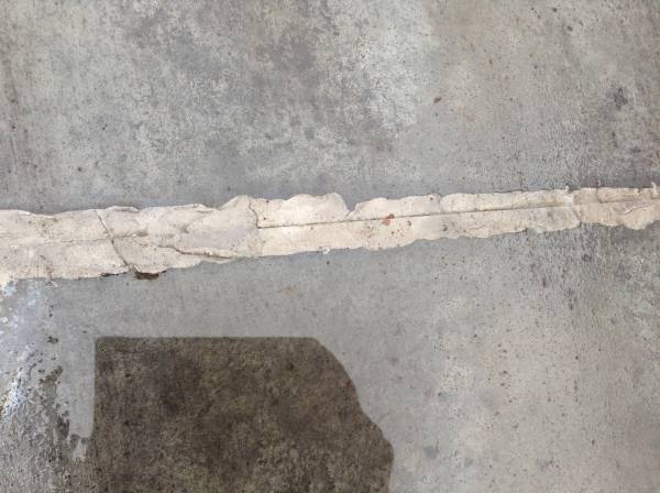

Ik heb een klein zinken plat dak. Lekkage! Nu blijkt de soldeerlas tussen 2 platen los te zijn. Hoe verhelp ik dat nog voor de kerst? Zelf solderen?

Wat ik zou doen: goed schoon/droogmaken, dichtplakken met ducttape (klustape). En dan hopen dat het dicht blijft tot je er een vakman bij kunt halen en het warm genoeg is om de zaak te solderen.
Oud zink solderen is namelijk echt iets voor vakmensen, haast niet zelf te doen.
Misschien zijn er ook wel 'vloeibare' oplossingen, maar daar zou ik in deze tijd van het jaar ook niet aan beginnen. Vandaar klustape, haal je naderhand (redelijk) makkelijk weer weg en lijmresten ervan zijn met wasbenzine of thinner te verwijderen.
Plaats eventueel even een foto (van voor je het dichtplakt), misschien heeft een van de vaklieden hier nog een advies.

Als ik het goed zie zit er een gaatje naast de oud soldering.
Ik zou er niet te veel aan doen, alleen een stukje tape zoals Kees voorstelde, en een vakman later er een stukje zink overheen laten solderen.

Het beste om met oud zink aan de gang te gaan is boven de 10 graden, anders scheurt het te snel.
Schraap op een hogere plek eens lichtjes over het zink, ziet u u dan blank zink dan kan het goed gesoldeerd worden.
Kijk ook of er putjes in het zink zitten.
Anders gelijk het zink vervangen, zink gaat tegenwoordig veel langer mee dan vroeger maar als het echt oud is blijft u aan het repareren met schade door lekkage als risico.
