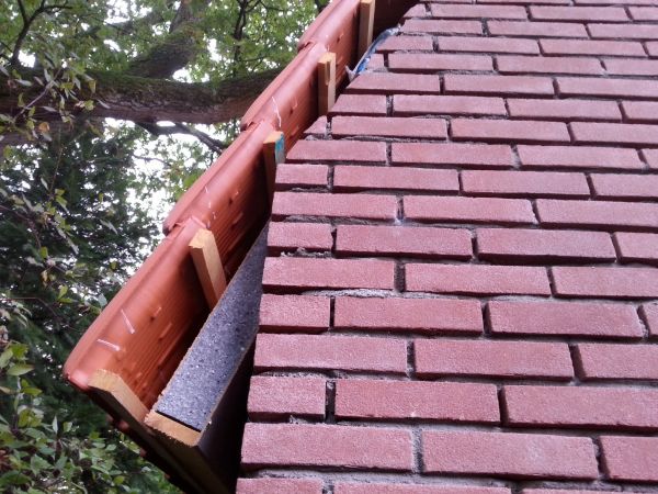

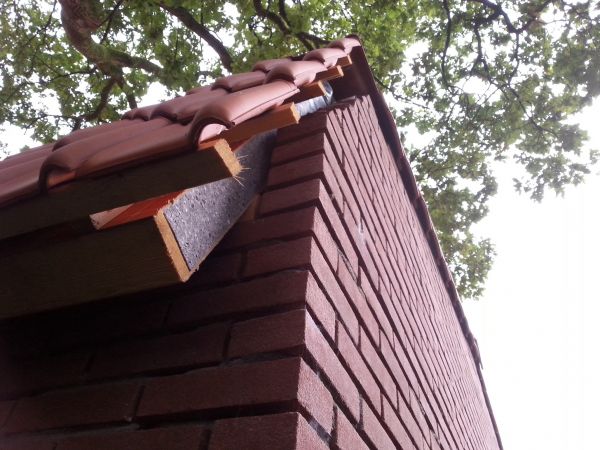

Bij mijn schuur moet ik de zijkanten dicht maken , van dak naar zijgevel
Waar mee kan ik dit het beste afwerken ,Ik heb namelijk bijna geen ruimte meer tussen de kantpannen en de muur
Hier een paar foto's
Gr Ron
Het mooiste was geweest als je kant dakpannen had gebruikt.
Dat kan nu misschien ook nog.
Of je plaatst een houten windveer over de pannen.
Alleen is er niet ver genoeg doorgemetseld zo te zien tegen de panlatten.
De opening tussen de stenen en de pannen is zo te zien veel te groot.
Dus ik zou eerst het metselwerk aanpassen.
Er Komen daar ook kantpannen op maar ik heb er nu even gewone pannen liggen
Ik kan er een paar stenen uit halen en dan idd door metselen
Maar dan blijf ik nog met die onderste punt zitten ,Hoe kan ik dat het beste dicht maken?
Gr Ron
Je zou bv een driehoekje er in kunnen zetten, van trespa of een ander volkern plaat.
Die zet je dan tegen de muur, en onder de kantpannen gelijk met de onderkant van het dakbeschot.

ik zat te denken aan een mooi plaatje zink en dan iets over de muur heen laten steken.
maar hoe kan ik dat vast maken?
