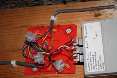

Maaar goed, heb even een foto getrokken van de onvanger die er nu tussen zit en hoe dit is aangesloten.
Jullie hebben er zeker meer verstand vann als mij.
Maar ik snap toch niet goed waarom het bakje van mijn schoonvader niet werkt op de zelfde code.
Anyway is het setje uit de link die ik gaf compateble met mijn oldtimer?

zend/ontvangers zijn er in honderden soorten en maten. let op. het hoeft niet duur te zijn om te werken. let wel op de spanning waar de ontvanger mee gevoed moet worden. levert jouw deuropener die spanning?
Bakkerbolletje
Denk hew el want zoals je op de onderste foto kan zien is de links onder de kabel die uit de motor komt en de bovenste i s van de manuele open dicht knop
