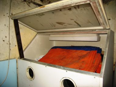

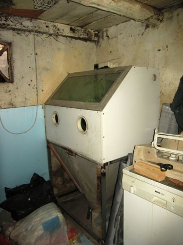

Mijn kast heb ik gebouwd van spaanplaat op een frame van stalen buizen.
Het venster is gemaakt van een hardglas kastplank. Krast minder snel dan een kunststof ruit.
De trechter is gemaakt van een soort dakfolie en latten. Een beetje provisorisch want ik wilde eerst kijken of het zou werken qua opvoer van grit. Ben nooit meer toegekomen om er iets fatsoenlijkers van te maken. Het werkt zo ook.
Ik heb vooral gelet op functionaliteit: goede verlichting, groot venster en een persluchtpistool in de kast om ook gelijk het werkstuk schoon te blazen. En uiteraard een goede stofafzuiging.
Zaken die je niet aantreft bij de goedkope kant-en-klaar kasten.
Wat ik nog wel wil veranderen is de klep. In de raamsponning blijft grit liggen en als ik dat niet eerst wegspuit voordat ik hem opendoe, dan krijg ik het grit in mijn kraag :(

Ik ben enige tijd geleden verhuisd en de kast staat nu nog in opslag in een oude schuur totdat ik de nieuwe schuur klaar heb, dus let niet op de rommel er om heen op de foto.

Knappe kast toch? Dat idee van dat gewone luchtpistooltje in de kast ga ik van je jatten :D Daar had ik zo snel niet bij stil gestaan.
Heb jij een aansluiting voor je lucht op de buitenkant van de kast? Of ga je simpelweg met de slang de kast in?
Ik zie dat jij de verlichting aan de binnenzijde hebt? Deze ga ik op de buitenzijde monteren, omdat ik het gevaar van een stofexplosie wel reëel vind. Je hebt toch een behoorlijke inhoud in die kast, stof kan zich goed vermengen met de lucht en je hebt zelfs een geforceerde aanvoer van zuurstof. Niet echt de omstandigheden waarin je zou willen dat je verlichting iets van een vonkje afgeeft.

Ik heb 1 luchtaansluiting buiten de kast met zo'n standaard slangkoppeling aan een koperen waterleidingbuis die in de kast splitst naar een aansluiting voor het gritpistool en een aansluiting voor het luchtpistool. De slangen daarvan heb ik vast gemonteerd aan de koperleiding via een slangtule en slangklem.
Een stofexplosie lijkt mij onwaarschijnlijk. De lampen zitten in een gesloten armatuur en de schakelaar zit buiten de kast. Bovendien heb ik nauwelijks stof in de kast door die afzuiging.
