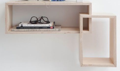

Ik ben helemaal weg van het wandkastje op de foto, maar vind 300 euro erg veel geld voor iets dat ik waarschijnlijk makkelijk zelf kan maken.
Nu heb ik 0 ervaring met het zelf maken van dit soort dingen, dus ik heb hulp nodig! Hoe kan ik dit het beste aanpakken?

Leuk kastje. Niet heel moeilijk zelf te maken. Wat voor gereedschap heb je tot je beschikking?
Om het helemaal zelf te maken heb je bijvoorbeeld een cirkelzaag nodig en een decoupeerzaag. In plaats van decoupeerzaag kan je ook eventueel met de hand zagen. De cirkelzaag valt eigenlijk niet echt te vervangen.
Bij bouwmarkten kunnen ze het hout op maat zagen, maar check dan of ze het onder verstek kunnen zagen (45°).
Teken het eerst uit, met maten erbij. Daar maak je een zaagstaat van, waarbij je de maten van alle plankjes onder elkaar zet in een tabelletje.
De twee vakjes kan je in elkaar schuiven, door elk voor de helft van de overlapping in te zagen met de decoupeerzaag.
Alleen lijmen is voldoende. In berkenmultiplex is dit het mooist.

Ik heb vrijwel geen gereedschap, maar kan een decoupeerzaag van iemand lenen.
Ik ga bij de bouwmarkt eens informeren of ze verstek kunnen zagen.
Is lijmen sterk genoeg, als het kastje aan de wand komt te hangen en er bijvoorbeeld boeken in moeten kunnen?
Verder zit ik nog met het probleem dat het kastje bevestigd moeten worden aan de wand, liefst zo onzichtbaar mogelijk :-)
Lijmen zou sterk genoeg moeten zijn. Evt. kan je cookies of deuvels in de verbinding doen, maar dat is lastig uitlijnen zonder apparatuur daarvoor. Een spline erin kan ook, dat kan in een donkere houtsoort er ook mooi uitzien. Al leent multiplex er zich wel minder voor.
Ophangen zijn diverse manieren voor. Wat voor materiaal muur komt het aan te hangen?
Als je de delen onder verstek kan laten zagen dan is er een simpele truc om er een boxje van te maken.
Klem een rechte lat op de werkbank.
Leg de 4 delen met de binnenkant naar onder strak tegen elkaar op de werkbank en tegen de lat zodat ze goed recht liggen.
Plak een stevige klustape dwars over de naden van de delen over de volle hoogte.
Draai het geheel om en breng lijm aan op de verstekvlakken.
Vouw nu de box dicht zoals hij moet worden en tape de laatste opening ook vast aan de buitenkant.
Check met een haaks plankje of blokhaak of het geheel haaks is en corrigeer dat eventueel. Lijm laten drogen en tape verwijderen. Klaar!

Anders hebben wij namelijk wel wat tips voor je, we hebben namelijk zelf het kastje ontworpen.
Bij de betere houthandel kan je een plaat berkenmultiplex kopen van 15 mm, deze kost z'n 80 euro ex. btw. Dan regel je een zaagtafel die ook verstek kan zagen. Maar let op nu komt het moeilijkst, de kastje zijn in elkaar geschoven. Dus je zou inkepingen moeten maken, hopelijk beschik je over een strakke hand, anders zitten de kastje niet strak in elkaar. Dan nog iets, het doorlopen de lijnpatroon over de kastjes moet er dan ook nog in gemaakt worden. Hopelijk ben je handig met een bovenfrees zodat je die kan gebruiken om het ophangsysteem onzichtbaar te bevestigen, het is natuurlijk niet mooi als het kastje niet recht tegen de muur hangt. Om het kastje helemaal af te werken hebben wij ze afgelakt met een blanke lak.
