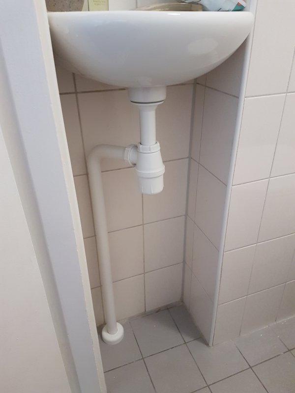

Zelf fontein onderkastje maken.
Ik kan (tot mijn verbazing) nergens een geschikt onderkastje vinden voor onder het fonteintje op mijn wc.
Alle meubelen zijn inclusief (rechthoekige) wasbak, te duur en te groot. Nu dacht ik dus om er zelf een te maken!
Het fonteintje heeft de vorm van een ouderwetse wastafel maar dan klein, waarvan de afvoer tot de vloer loopt. Het fonteintje bevindt zich in een nis van 35cm breed. Hieronder zou ik dus een kastje willen hebben dat het sifon en de afvoer verdoezelt en waar ik mooi schoonmaakspullen en toiletartikelen kwijt kan, zonder dat dit in het zicht staat!
Ik heb nog nooit een meubel gemaakt. Hoe moet ik dit aanpakken?
Bij voorbaat hartelijk dank!
Hierbij de situatie!

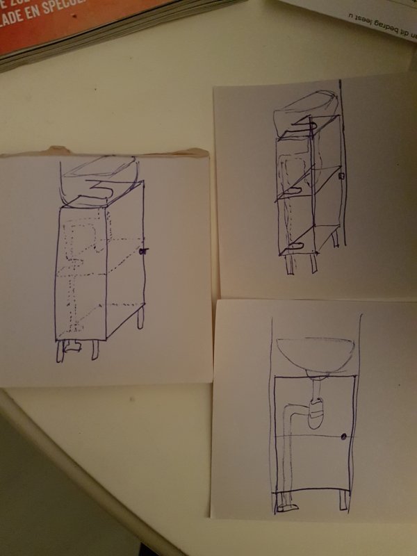

In de post hieronder voeg ik een paar tekeningen toe.
Die schets is al heel bruikbaar. Zet er de maten bij en je kan een zaagstaat maken.
Hoe ga je de verbindingen maken? Lijmen/schroeven/deuvels?
Heb je een decoupeerzaag en/of handzaag? Je kan de plankjes ook bij de bouwmarkt op maat laten maken. Als je zelf zaagt, kan je er met de materiaalkeus rekening mee houden hoe nauwkeurig je gaat werken. Geplasticeerd spaanplaat splintert de rand erg snel van. Al kan ook dat netjes gezaagd worden.
Wat wel handig is is om op millimeter papier op schaal de afzonderlijke delen te tekenen.
Je moet dan even nadenken waar je de verbindingen wilt maken en waar je de kopse kant in het zicht wilt hebben. En of het deurtje opdekkend of invallend moet zijn. Dat bepaalt ook weer het soort scharnieren dat je nodig hebt.
Daarna ga je de te zagen delen uit tekenen op schaal op het formaat van een plaat hout (122x244 cm) en dan zo dat je ze er op een logische manier uit kan zagen.
Daarmee naar de bouwmarkt en laten zagen.
