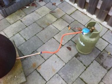

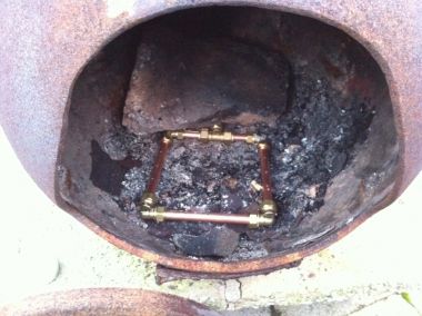

Inmiddels heb ik doormiddel van wat koperwerk en knelfittingen een "brander" kunnen maken (gaatjes in het koper geboord).
De brander is met een verlengbuis van ongeveer 20 cm aangesloten op een gasslang die op zijn buurt weer is aangesloten op een camping-gasfles via een drukregelaar (ufo).
Over het vuur-effect mag ik zeker niet klagen.
Ik had niet verwacht dat een camping-gasfles genoeg druk zou hebben om zulke grote vlammen te kunnen creeeren.
Toch begin ik me (nu pas) zorgen maken over de veiligheid van mijn eigengemaakte gashaard!
Wat kan er misgaan?
Kunnen er vlammen inslaan en de gasfles laten ontploffen?
Wordt het geheel niet te warm zodat er gaslekken kunnen ontstaan bij de knelfittingen?
Is een verloop van 20 cm koperen buis genoeg om de gasslang niet te laten smelten.
Wat gebeurt er dan toch in een "worst case"?
Welke beveiligingsmaatregelingen moet/kan ik (nog) treffen om deze haard veilig te laten branden?
Wie kan mij uit de (haard)brand helpen?
Zonder zekerheid durf mijn eigengemaakte haard eerlijk gezegd niet meer te gebruiken!

Dit zijn overigens de plaatjes van m'n reactor:
De Brander
Overgang naar gasslang

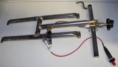

Bij een gasbarbecue zit er wel degelijk een beveiliging in, als het goed is moet u de knop een aantal seconden ingedrukt houden om de gasvlam te laten branden na loslaten van de knop.
Er zit een thermokoppel bij de brander als beveiliging.

Nou, mijn gasbarbecue heeft zeker geen thermokoppel. Als de kraan van de gasfles en de regelaar op de bbq open staan, dan stroomt het gas uit de brander. En met een druk op de piezo-knop gaat het dan branden.
Vanwege het ontbreken van een thermokoppel zal het ding ook alleen buiten gebruikt mogen worden.
Wat wel heel anders is, is dat het gas eerst met lucht gemengd wordt en dan pas de brander in gaat. Er komt dus een ander mengsel uit de brander dan uit de gasfles. Ik zou me voor kunnen stellen dat dat een essentieel verschil is. Bovendien is de brander gemaakt van staal ipv koper.

De aansluiting van de slang op de brander is knap gevaarlijk, als die los schiet ontstaat een geweldige steekvlam, nooit zo gebruiken dus.
Verder moet er een inspuiter in de toevoer zitten met daar achter een luchtinlaat om het mengsel van gas en lucht goed te laten branden.
Ik wil uw enthousiasme niet weg praten maar ik wil u adviseren dit niet uit voeren tenzij met een goedgekeurde brander, uw kennis van gasbranders blijkt uit uw vragen niet groot genoeg.
Het vereist nogal wat vakmanschap om zelf een goede brander te bouwen.
Misschien kunt u ergens een prof barbecue op de kop tikken om daar de brander van te gebruiken, dan nog even laten controleren door een vakman.

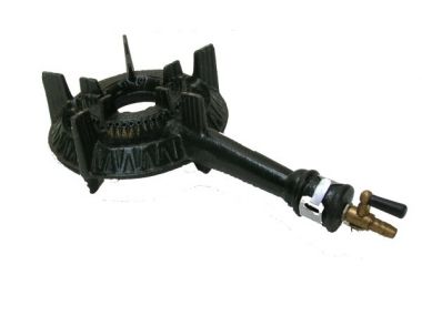

Waarom zou onderstaande brander dan wel rechtstreeks aangesloten mogen worden op een gasfles?
- Ik zie hier een zelfde "koppeling" die ik heb gebruikt om mijn gasslang op aan te sluiten
- Een afsluitkraan die ik ook zou kunnen toevoegen
- Ook weer GEEN thermokoppel die ik OOK NIET op mijn gas-bbq heb
Eerder genoemde luchtinlaat is toch alleen om het vuur harder te laten branden? Je krijgt dan toch sneller een hetere blauwe vlam?
Bij een terrashaard wil je toch juist de grote gele vlammen?

De aansluit tule die op de brander zit is een oud model, tegenwoordig worden er slangen gebruikt die met een vaste klem en niet met een slangklem vast zitten, ook de kraan is niet meer toegestaan, daar hoort een goedgekeurde kraan op te zitten.
Kijk hier eens bij de oranje-kleurige slangen.
De brander hier boven kan een brander voor aardgas (oud model) zijnof voor butaan of voor propaan, alle drie de soorten vereisen andere inspuiters en andere luchtafstelling.
De luchtinlaat is er voor om lucht aan te zuigen waardoor er een ideale menging van gas en lucht ontstaat, dit resulteert in een mooie blauwe vlam die tevens het hoogste rendement geeft.

Volgens de norm (EN 14543) moet elke gas terrashaard in ieder geval voorzien zijn van een gasregelaar welke voldoet aan EN 126, 161 of 298.
Een dergelijke regelaar moet in ieder geval MET thermokoppel zijn.
Het is dus onjuist dat die brander rechtstreeks op de gasfles mag worden aangesloten. In ieder geval niet bij een terrashaard.
Er staat specifiek in de norm dat er geen (zachte soldeer) verbindingen gemaakt mogen worden welke een smeltpunt lager dan 450 graden hebben en dat materialen niet mogen vervormen door normaal gebruik. Hier voldoe je dus echt niet aan en is dus ook zeer gevaarlijk. Stel je voor dat hij hier gaat lekken
