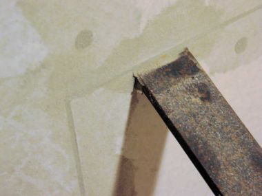

Beste klussers,
Hoewel dit forum vol staat van tips over gipsplaten heb ik geen antwoord kunnen vinden op mijn vraag. Ik wil op onze overloop een nieuw plafond maken van gipskartonplaten en heb gekozen voor 12,5 mm plaat met vier afgeschuinde kanten en de gebruikelijke afwerking (wapeningsband en plamuren). Bij de trap naar de zolderverdieping moet ik de hoek om gaan en dan overgaan in een verticaal vlak. Op de hoek wil ik een hoekbeschermprofiel plaatsen en daarom heb ik daar een afgschuinde kant nodig. Ondanks heel wat passen en meten kom ik er niet uit. Ik ontkom er niet aan om een bij één naad in het plafond de plaat te snijden (ca. 1 meter lang). Ik krijg dan dus een rechte kant, die aansluit op een afgeschuinde kant. Is het toe doen om zelf een schuine kant aan de plaat te maken? Bij een plafond dat ik eerder maakte merkte ik dat het karton dan gaat kwellen als je de plamuur aanbrengt. Heeft iemand een tip hiervoor?

Millew
Met een kant en klaar voegvuller (uit die oranje verpakking) gaat het karton niet kwellen. Kijk maar:
Hoe het zich houdt als je er daarna met latex overheen gaat, weet ik nog niet. Ik ben nog niet zover.
Met voegvuller, die je zelf aanmaakt met water, gaat het karton wel kwellen.
