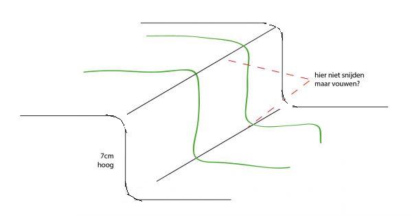

situatie: ik ben een bijkeuken aan het maken en de wasmachine/droger komen op verhoging (zie bijlage)
maar mocht zo'n apparaat stuk kan en lekken etc. Zou ik graag een rand van 7 cm bij de muren willen en bij de verhoging zeil door laten lopen (zoals op bijlage)
is dit de beste manier? of toch doorsnijden en met kit oplossen?
want er zit wel een afvoer in de grond (aflopend) plus de muren zijn met gips. dus ik wil ook graag deze "truc" toepassen op de muren.
Graag advies/tips

Ten eerste zou je de bovenzijde bol moeten maken en de onderzijde hol.
Er zijn veel soorten zeil of het lukt waarmee je bezig bent zou ik niet kunnen zeggen.

Ik denk dat je het met kontaktlijm en een fohn toch voor elkaar moet krijgen. Met een fohn sttok je het zeil warm en is het beter plooibaar, daarna laten schrikken met koud water of koude natte lap.
