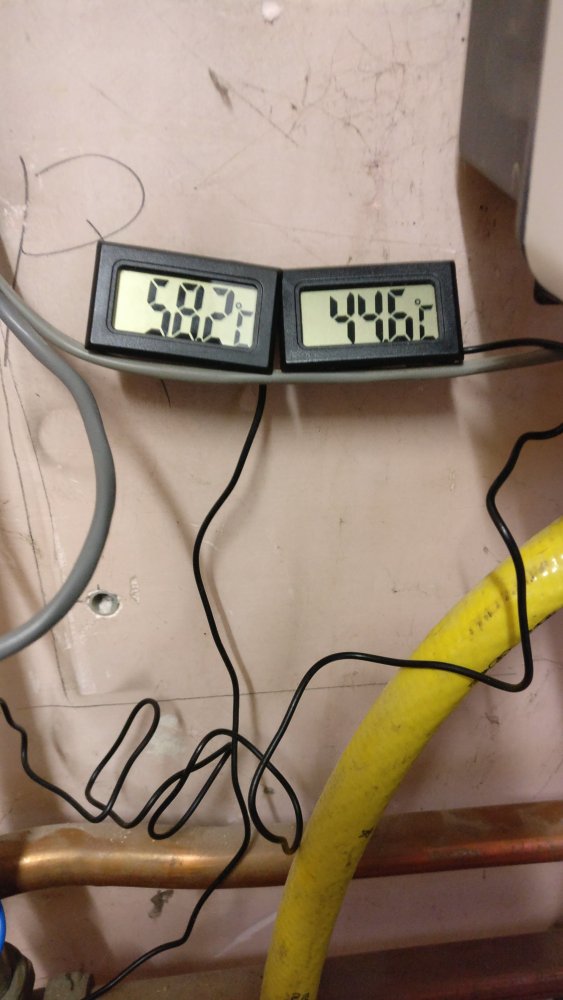

Ik ben dit huis in Juni betrokken heb flink verbouwd, waaronder twee kamers gemaakt van (6m bij 4m) in een ongebruikt deel. Wel geïsoleerd. Daar zijn twee Radiatoren geplaatst. Beide radiatoren zijn 3kW. Het gas verbruik is astronomisch (>80m3 per week). Ik kook niet op gas. Ik vertrouw de sturing van de ketel niet. Zo zie ik midden in de nacht 17 graden staan op de kamer thermometer. Terwijl het nachtprogramma moet draaien. Het huis is lang niet echt warm geweest. Ik heb de pomp van 25% naar max 50% gezet. Huis in nu 1 to 2 graden warmer dan ingesteld op de kamerthermostaat. Ondertussen de pomp teruggebracht naar 40%. Vloerverwarming zit net onder de 40grd, wordt ook langzaam naar 35 grd gebracht.
De CV is al van stand 1 (85 grd Radiatoren) naar stand 2 gebracht (70 grd Radiatoren met vloerverwarming). Als de ketel stookt is hij wel mooi 70 graden.

Ziet iemand nog wat merkwaardigs in deze info? Advies is welkom.
