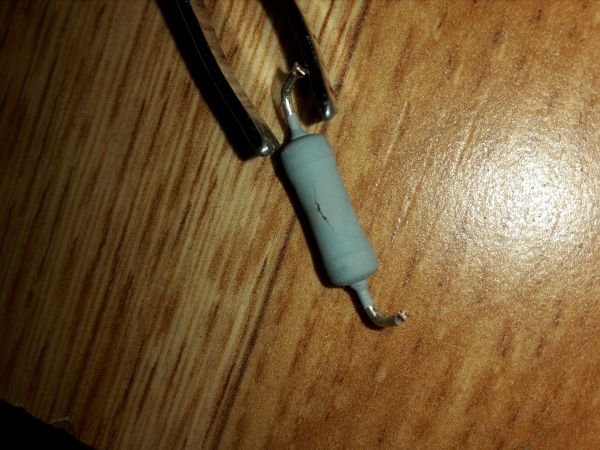

Ik heb een wasdroger gerepareerd die opeens "dood" was, ik heb de lnk304gn en de weerstand r76 vervangen . deze was 47 ohm en heb ik vervangen voor 100 ohm.
nu doet de droger het weer , we kunnen de programmas selecteren en de tijdsindicatie komt in beeld maar als we op de startknop drukken reageert deze helemaal niet

Niemand zal op afstand kunnen bepalen of het vervangen van die weerstand door een 2 x zo grote waarde dit probleem oplevert. Want er zijn geen bedradingsschema's van printplaten van witgoedapparatuur beschikbaar.

Ik vraag me af waarom je er niet een originele weerstand van 47 Ohm in hebt gezet. Daarmee sluit je de verkeerde reparatie uit als oorzaak van het nu optredende probleem. Het zou namelijk kunnen zijn dat de uitgangsspanning van de powersupply daardoor te laag wordt of bij belasting in elkaar stort.
Dit werd geadviseerd op wasmachines .nl en wasdrogers .nl ik heb verschillende printplaten zo gerepareerd en die werken alemaal wel naar behoren dus verwacht ik niet dat het probleem daar in zit.

Persoonlijk zou ik nooit een origineel onderdeel vervangen door een met de dubbele waarde, alleen maar omdat het ergens op een site vermeld staat dat dat kan. Elke opbouw van schakeling is nu eenmaal anders, men heeft niet voor niets voor 47 Ohm gekozen.
Als het al 47 Ohm was, misschien was het wel een spoeltje van 47 microHenri... Ik ken die schakelingen in die witgoedapparaten wel een beetje: spoeltjes komen vaak voor en lijken net weerstandjes als je het niet weet.
Ik weet wat je bedoeld, en die spoeltjes op de print worden aangeduid met een L en de weerstanden met een R. dit was ook een groene weerstand met het opschrift 47 ohm

Die modificatie is inderdaad een bekende, bedoeld om herhaling van het defect te voorkomen. Wat overigens niet betekent dat het voor elk type toestel geldt, maar zover ik weet voor dit toestel inderdaad wel.
