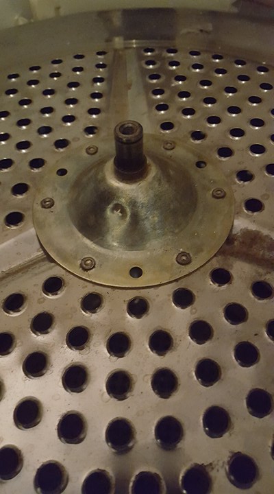

Droger maakt piepend geluid 1 kant op .
Nu heb ik hem uitelkaar en zie al wat metaal slijpsel liggen in de onderkant .
Nu wil ik graag de as en flens vervangen .
Heb alleen geen idee hoe ik de as van de trommel moet halen .
Kan iemand me daar wat info over geven .
Alvast bedankt MVG RJ
Helaas kan ik er niks over vinden op youtube .
Daar heb ik eerst gezocht .
Ik zie bij de plaatjes van de nieuwe bouten met veeringen en moeren .
Het orgineel zit niet met moeren vast vandaar mijn vraag .
Ik zou niet weten hoe die er dan uit moet .
Plaats even een foto van het lager en vermeld ook het pnc nummer van de machine.
Dat zijn een soort van klinknagels, die kunt u er uit boren.
