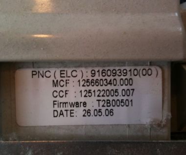

Dit is het typeplaatje:
Kan het ook zijn dat de machine dan afslaat vanwege een thermostatische beveiliging?

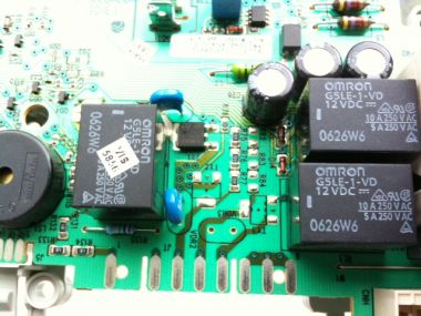

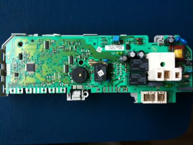

De relais kunnen dus ook de oorzaak zijn (niet gek, want na het klikken van de relais stopt de droger).
Nu heb ik het volgende geprobeerd: tikken op het plastic kapje waar de schakeling in zit. En wat blijkt: dan start het ding weer.
Vermoedelijk zijn het hier dus de relais.
De hele print:
Relais:
Iemand een idee waar ik deze het beste kan bestellen? (Tenminste, de kans dat dit de boosdoeners zijn is natuurlijk wel groot.)

Relai(s) kunnen/kan best de oorzaak zijn.
Meestal zitten ze los van de print of krijgen ze een overgangsweerstand.
Controleer de soldeerverbinding of soldeer ze op voorhand door.
Losmaken bij overgangs weerstand kan ook, dan contacten schoonmaken met een stukje papier wet je bespuit met contactspray. De contacten zelf NIET inspuiten. Gaat bij slechte overgang koken en probleem word dan nog erger.
Dit zijn standaard relais en zijn daar oa verkrijgbaar.
Ik dacht niet te gaan rommelen met die relais, als de contacten ingebrand zijn is het probleem zo terug. En ze kosten nog niet eens € 1,50 per stuk. De verzendkosten zijn hoger... :)

Relais zijn allemaal vervangen.
Na enkele keren goed functioneren is het probleem terug. Eerst lukte het nog om een klap erop te geven om de motor te starten, maar dat lukt nu ook niet meer.
Zou het kunnen zijn dat de condensator stuk is gegaan, waardoor de contacten van de relais inbranden?

Op dit moment heb ik de kapjes van de relais afgehaald. Wat het meest vertoonde gedrag is na aanzetten van de droger:
- Er klinken een paar tikjes (van de schakelaar of één van de 3 relais)
- De motor bromt (het heeft geen nut op dit moment een draai aan de trommel te geven; deze gaat niet draaien)
- Er klinkt nog een tikje
- Daarna gaan de twee relais die eerder verbrand waren "om"; er zijn twee vonkjes te zien.
Vervolgens gebeurt er niets, en begint de cyclus van voor af aan. Dat gaat een paar keer door, tot de machine het opgeeft (piepjes en knipperlichtjes).
Het enige wat helpt is tijdens het brommen van de motor een tik geven op de print (of aansluitingen ervan). Dan gaat het ding aan.
Wat ik dus vermoed is dat de motor te weinig stroom krijgt, door een slecht contact of verbrand relais. Maar omdat die al vervangen zijn zonder resultaat denk ik niet dat dat het is.
Zou het ook de schakelknop kunnen zijn? Dan is het einde verhaal denk ik. Ik heb al meerdere programma's/standen geprobeerd maar er is geen verschil.
De aansluitingen heb ik al losgehad en behandeld met contactspray.
