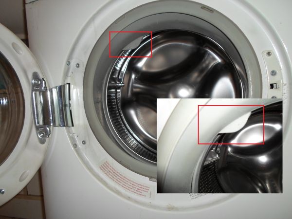

Zanussi ZE 12 trommel draait stroef tot niet
Tijdens het centrifugeren is iets vlak achter de deur, een rubber veiligheidsklep of iets van ophang-versteviging losgeschoten waardoor enorme herrie ontstond tijdens het centrifugeren en de trommel nu zo stroef draait dat ik de machine niet meer aan durf te zetten.
Zie foto.
Wie kan me helpen ?
Groet van Robin
Er zit waarschijnlijk iets tussen de trommel en kuip
manchet aan de kant als je geluk heb zie je iets zittn
Dat geluk heb ik dus niet. trommel beweegt amper, maar blijkt bij het rond bewegen op 1 specifiek punt ergens tegenaan te lopen.
Niets te zien aan de bij de randen, helaas. Want ik zie mijzelf niet de hele trommel uit elkaar halen. en denk dat het inschakelen een professional om dat te doen, ook onbetaalbaar is.
elk advies is wenselijk. alvast bedankt.
Na het volledig demonteren van de wasmachine bleek dat een sok en een steentje in het loopgedeelte van de trommel zat.
In een zekere zin grappig. Als alleen de steen of de sok daar hadden gezeten dan had het probleem zichzelf kunnen oplossen. maar door deze combinatie juis niet.
