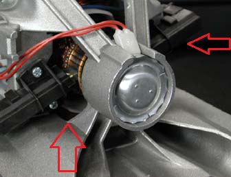

Voor zo ver ik na kan gaan heeft de motor van deze machine koolborstels.
Controleer de lengte hiervan, indien minder dan 15 mm deze uit voorzorg vervangen.

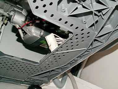

Controleer ook de steker verbinding van de motor.

Bedankt voor uw reactie. Waar zitten deze koolborstels en hoe kom ik hier het beste bij? Is het een makkelijke klus, of moet ik het door iemand laten doen die er verstand van heeft? En wat bedoelt u met "uit voorzorg"? De wasmachine doet het immers al niet meer. Vast bedankt en groet,

Met "uit voorzorg" bedoel ik dat het niet per definitie de oorzaak is.
Haal de steker uit het stopcontact en sluit de water kraan.
Gooi de zeepbak leeg.
Kantel de machine naar achteren. Doe dit met 2 personen.
U zie nu de motor aan de onderzijde.
Kunt u er dan niet goed bij, kantel hem dan naar een zijkant.
Er kan wat water uit de machine/zeepbak lopen.
De borstels zijn de 2 zwarte blokjes waar de rode pijl naar wijst.
(Plaatjes kunnen iets afwijken, zijn van een ander model.)
