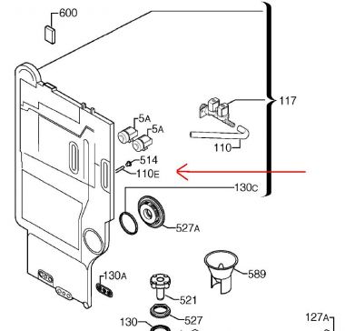

Labyrinth enigszins los weten te krijgen, onderin zit wat elektra en 2 slangetjes. 1 is mooi transparant en de ander is helemaal zwart/rood. Ik denk dat dat de verstopping is.
Probleem: ik krijg die slangetjes niet los. Er zit geen knel koppeling of iets dergelijks op. De slangetjes zitten er gewoon omheen geklemt. Doordat ze redelijk elastisch zijn komen ze niet los door er aan te trekken (chineese vingers idee).
Tips?
Diemux
Opgelost!
Het tweede slangetje was blijkbaar een soort ventiel (rood achtig slangetje met een wit dopje). Deze was helemaal verstopt.
Schoongemaakt en machine daarna bedrijfsklaar gemaakt en deze begon direct water rond te pompen :) :).

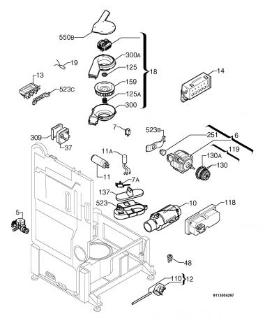

Schuim weer teruggeplaatst en gecontroleerd of alles goed zit. Weer een test ronde: het lijkt erop dat de machine nu eindeloos water op zich neemt. Na 5 minuten is de machine nog bezig met opnemen van water en dan zie ik op een gegeven moment een kleine plas water ontstaan onder de machine. een paar seconden later komt het water onder de deur door stromen.
Het lijkt erop dat het labyrint overloopt. Het buisje wat ik heb schoongemaakt (onderin labyrint, 15 cm lang, licht rood van kleur en met wit dopje) had een soort gelachtige substantie erin, dit heb ik schoongemaakt. Kan dit ermee te maken hebben? (zie hieronder welke ik bedoel)
Volgens Zanussie onderdelen service:
110E = SLANG (250MM) ZW-900-E
514 = DOPJE ID-6294-X
Ik hoop dat iemand iets weet :)
Controleer het slangetje naar de pressostaat op verstopping.
Een andere mogelijkheid is dat het inlaatventiel blijft hangen door verkalking.
Diemux
Pressostaat? :oops:
Diemux
Ow, gevonden! :)
Nummer 5 is het inlaatventiel en 110/12 is de pressostaat. Beide ga ik nu proberen te bereiken in de machine.
