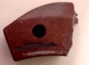

Ik heb zojuist mijn wasmachine geopend aan de bovenkant omdat er veel lawaai klonk bij het centrifugeren.
Nu bleek er een stuk van het rode blok wat op de bovenkant trommel zit aan de achterzijde afgebroken te zijn. Na dat ik dit verwijderd had en de riem om te trommel gecontroleerd te hebben, heb ik de wasmachine weer aangedaan en deze deed het gewoon weer.
Vraag kan er zo doorgewassen worden?
En zo nee kan ik dit zelf makkelijk vervangen?
Het gaat om een Zanussi Rubino 1200 (oud model)
type P6247706
Pnc 914798001 /01

Zou ik niet doen, blok is gewicht voor de balans van de machine met centrifugeren.
Graag even een foto van het defect.
Kroonpd
Dit is het gedeelte wat af is gebroken foto van voor en achterzijde
Een groot gedeelte ongeveer 3 x dit stuk zit nog op de trommel en volgens mij is een even zo groot stuk gewoon weg wat het gruis verklaarde onder de wasmachine.
Co de Witgoedman
Vervang het onderdeel, is los te verkrijgen. Ik kan helaas even niet in de software komen voor het bestelnummer.

Onderdeel kunnen bestellen 36 euro incl BTW.
Wel een weekje levertijd, en dan er nog inzetten.
Maar wel veel goedkoper dan een nieuwe wasmachine.

Co de Witgoedman
Kroonpd schreef:
Moet daarvoor de machine helemaal uit elkaar?
Alleen de achterkant en bovenkant is voldoende.
Bovenkant heeft u er al af.
Achterwand zit met 2 schroeven in het midden aan de bovenzijde vast,
2 schroeven achter een wit ronde dekseltje in de zijwand,
2 of 2 schroeven onderaan de achterkant.
Haal nu de watertoevoer/ spanningsingang los en schuif de achterwand naar achteren.
Wasmannetje
Dit is het juiste bestelnummer
124 96 94-00/9, de kosten die u noemt kloppen.
