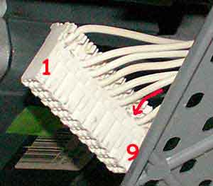

De trommel van mijn Zanussi Rubino 12 wasmachine met typenr. P6247706 en prod.nr. 914798001 01 draait niet meer.
Ik kan hem wel met de hand ronddraaien dus de trommel staat niet vast.
Nu heb ik de wasmachine op de zijkant neergelegd zodat ik van onder naar de motor kan kijken. Daar constateerde ik dat bij de witte connector die op de motor zit aangesloten één los draadje hangt.
Nu is mijn vermoeden dat deze is losgetrild en dat dit de oorzaak is dat de motor niet meer draait. De connector is 10-polig en er worden volgens mij maar 9 polen gebruikt.

Foto's zijn geplaatst. Ik heb van beide foto's even een detail-shot gemaakt, daar komt nog wat beter tot zijn recht!

Draad hoort duidelijk in de connector en is afgebroken.
Terugmonteren in de connector zal lastig gaan.
Draad hoort op de foto op stekkernr 8 te zitten, geteld van bovenaf.
Nr 2 is een vrij contact.
Het lijkt me inderdaad lastig om de losse draad in de connector te monteren, het lijkt me het beste om een nieuwe connector te bestellen en alle draden opnieuw te monteren.

Voor zover ik het zo kan zien, is de enige mogelijkheid de gehele kabel inclusief connectoren aan beide zijden te vervangen. Hoe je daarbij moet komen, kan ik je niet zeggen, zal een hele klus zijn.
Het betreft totaal 3 connectoren: de getoonde, een met 6 contacten, en een met 3 contacten.
Het bestelnummer is 124.90740 en de prijs ca 15 euro.

Bedrading zal inderdaad vervangen moeten worden, komt eigenlijk bijna nooit voor, maar als het moet is het gewoon de bedrading volgen en vervangen.

Losse connector dus niet te koop, alleen het complete bedradings-gedeelte, met totaal 3 connectoren.
Deze klacht komt nog wel eens voor, ik haal zelf altijd de draad van de motorsteker los, en verbind deze met een amp steker.
Dat is de makkelijkste en goedkoopste oplossing, dus gewoon buiten de connectors langs, snappie?

Ik heb de storing verholpen met behulp van een amp-steker. Ik ben nog wel van plan om als ik iets meer tijd heb om een compleet nieuwe connector te gaan monteren.
