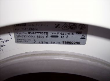

De foto's van de helften van de trommel zijn niet duidelijk genoeg, plaats een foto van de hele opening waar de manchet en trommel duidelijk te zien zijn.
De nummers had u ook even kunnen typen, is toch wat handiger dan turen naar een foto.
Hallo jan,
ik dacht dat de foto wel duidelijk genoeg zou zijn, maar hier nog eens alle nummers:
Mod. FJ 1206 H
Prod. Nr. 914777072
Type P 6217016
Ser. Nr. 52900048

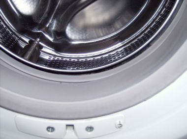

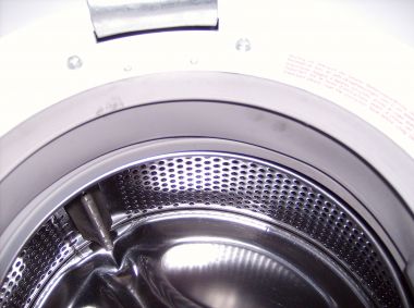

hier de nieuwe foto's van de trommel:
...en 180o gedraaid:
'kweet niet of het goed te zien is op die kleine foto'tjes maar de trommel neigt bij de eerste foto naar links en bij de tweede naar rechts. als je de trommel draait, zie je dat hij een licht ellipische baan heeft. ik weet nogmaals niet of dat al zo was of niet, ik heb er nooit eerder op gelet.

Kunt u de trommel bewegen t.o.v. de kuip, zo ja, hoeveel ongeveer ?
Dit neigt naar een gevalletje : gebroken trommel kruis ,of een van de gaten van de trommel is uitgelubberd
Dat wordt de kuip splitsen en nakijken , als je pech hebt , moeten beide vv worden
