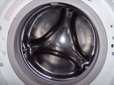

Zanussi FJ 1206 H ratelt ZEER hard!
dit is mijn wasmachine:
een paar dagen geleden was ik een was aan het draaien. meestal doe ik als de was klaar is nog een programma 'G' (extra centrifugeren), en zo ook deze keer. normaal gesproken heb ik het knopje voor 'lage snelheid centrifugeren' ingedrukt staan, maar deze keer had ik het net weer uit geduwd. ik zette de machine aan, na hem op programma 'G' te hebben gezet, de trommel begon zoals normaal te centrifugeren maar een paar seconden nadat hij op volle snelheid kwam begon de machine ZO HARD te ratelen dat ik van schrik mijn hoofd bedekkend de kamer uit snelde!! :shock: vrijwel meteen ben ik weer terug gerend om de machine uit te zetten, vervolgens heb ik de was maar opgehangen...
vandaag heb ik de bovenkant van de machine losgehaald, maar ik kon niets vinden wat er raar uitziet (ben wel technisch aangelegd maar geen wasmachine-expert, overigens). verder maakt de machine geen bijzonder geluid als je de trommel handmatig ronddraait. ik heb gelezen over BH-beugels die een ratel kunnen veroorzaken, maar op dit moment zat er geen BH in de machine, en ik heb mijn vriendin ook nergens over gehoord...
het enige wat me wel opviel is dat de trommel niet in het midden van de manchet lijkt te zitten, maar of dat al eerder zo was of niet, weet ik niet...

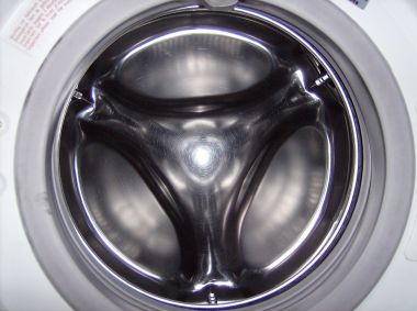

hier de nieuwe foto's van de trommel:
...en 180o gedraaid:
'kweet niet of het goed te zien is op die kleine foto'tjes maar de trommel neigt bij de eerste foto naar links en bij de tweede naar rechts. als je de trommel draait, zie je dat hij een licht ellipische baan heeft. ik weet nogmaals niet of dat al zo was of niet, ik heb er nooit eerder op gelet.

Kunt u de trommel bewegen t.o.v. de kuip, zo ja, hoeveel ongeveer ?
Dit neigt naar een gevalletje : gebroken trommel kruis ,of een van de gaten van de trommel is uitgelubberd
Dat wordt de kuip splitsen en nakijken , als je pech hebt , moeten beide vv worden

wat ik zie terwijl de machine centrifugeert is dat de trommel echt een uitslag van een cm of 2 á 3 zijwaarts maakt!
zou het niet kunnen dat de hele kuip ergens loszit? voor zover ik van de bovenkant kan zien niet, overigens...)

Een trommelkruis zit aan de achterkant van de trommel, er zit een as aan die doorloopt naar het aandrijfwiel.
Meestal is aan de achterkant van de trommel een drie of vier delige uitstulping te zien, daar zit het trommelkruis achter, hij houdt de trommel op z'n plek.
Bij een gebroken kruis is er vaak 1 poot stuk en hangt de trommel scheef in de kuip.
Helaas ,bij deze machine is het trommelkruis niet zichtbaar.
Het is een volledig gesloten kuip die bestaat uit 2 helften.
Gezien de uitslag is voor 80 % je trommelkruis gebroken .
