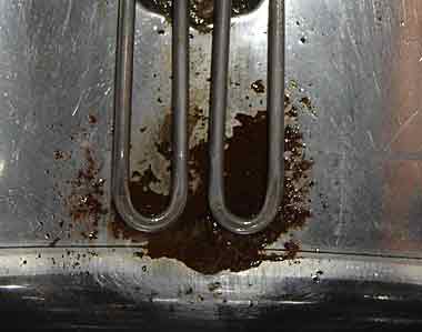

Ik kwam er bij demontage van de trommel achter dat er altijd een laagje water in de kuip blijft staan, in het midden bij de afvoerput en het element. De machine staat waterpas. Ik ben er inmiddels achter dat na het centrifugeren, als de machine uitschakeld, er water uit het afvoerputje naar boven komt.
Hoe kan dit? De afvoerslang loopt wel omhoog naar de afvoer buis, maar dat zie ik wel vaker. Onze wasmachine staat boven en de installateur van de leidingen heeft het zo opgeleverd dat de zwanenhals en afvoerpijp hoger hangen op de muur dan de hoogte van de machine zelf.
Maakt dit uit? Dit vraag ik omdat het water uit de kuip weg loopt als ik de slang uit de afvoer haal en op de grond leg.
Helaas zit er nu wel een flinke roestplek in mijn kuip.
Is er iets voor om dit bij te werken? En rot dit snel door?
Ik denk dat de auto roesstoppers weinig nut hebben met al dat water.
En is het mogelijk de binnenkuip te vervangen?
Een heel verhaal, met heel wat vragen ik hoop dat iemand me wat kan vertellen.

Dat laagje water komt idd doordat de afvoerslang te hoog hangt. Er blijft nu zodanig veel water in die slang staan dat het weer in de kuip terugloopt als de pomp is afgeslagen. Als de slang in de afvoerbuis hangt mag de bovenkant van de 'ophanglus' eigenlijk niet boven de machine uit komen.
Hoevel de kuip van RVS is kan hier door 'secundaire roest' toch roestvorming door ontstaan. Als in het wasgoed nog ringetjes o.i.d. zitten (broekzakken) die kunnen roesten kan dit overslaan op de kuip. Is het oppervlakte roest? Dan voorzichtig schoonmaken met een schuursponsje.

Bedankt voor je antwoord, ik heb de leiding ingekort en het probleem is verholpen. Ik heb met een schuursponsje rustig de ergste roest weggehaald, maar deze hardnekkige plek blijft zitten.
Kan ik hier nog wat mee? Of beter sparen voor een vervanger.
Kon je nou de kuip vervangen? Dan zou ik zelf nog wel een slopertje willen zoeken.

Da's nog een lelijke plek. Lastig te zien of die ook aan de onderkant al begint te tonen? Geen idee of die kuip te vervangen is. Zal best, maar mogelijk een hele operatie. Misschien dat één van de witgoedspecialisten hier iets over kan zeggen.

Roest zal erop zitten, met een schuurpapiertje weghalen.

Gister even met de looplamp gekeken, en de kuip is aan de onderkant wel roestvrij.. voor hoe lang het duurt :)
Co de Witgoedman
Zal niet doorroesten, nog nooit meegemaakt.
Spruyt
Okay duidelijk! Lekker laten zitten dus...
Alleen heb ik met knap schuurpapier op de plek zitten schuren, maar ik het krijg het toch echt niet weg..
