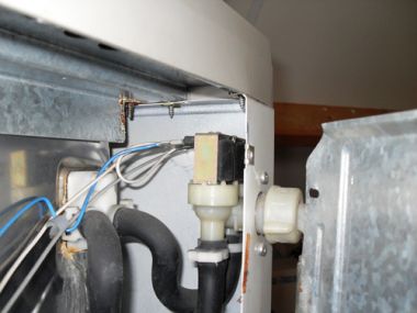

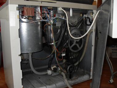

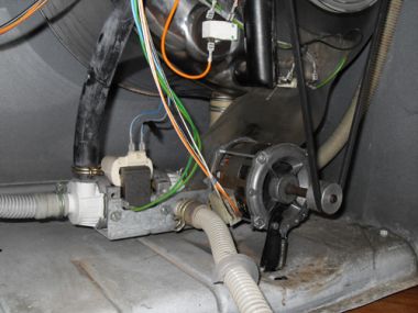

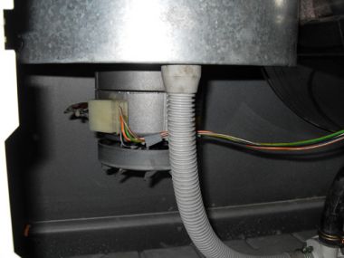

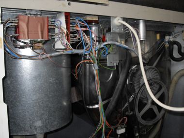

Ik kan zo de bedoelde condensator niet aanduiden. Heb een paar foto's gemaakt om een hint te kunnen geven. Ben zelf niet echt thuis in wasmachines.

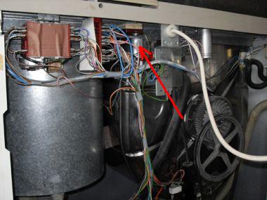

Volgens mij is het die bij de rode pijl, er zitten er twee in de machine, eentje voor de motor van de trommel en eentje voor de centrifuge.
Ik kan het niet zo goed zien op de foto maar als u er niet uit komt dan is het een kwestie van de draden volgen nar de centrifuge motor.
Case Klus
Jan, lijkt erop dat dat inderdaad het probleem was. Werkt nu wel in ieder geval, hartelijk bedankt. Kees
