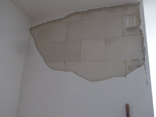

In onze woonkamer komt de laag stucwerk gedeeltelijk los. Het heeft jaren geduurd, er onstonden scheuren en 'bladders' maar er viel niets af. Deze week toch maar eens een stuk weggehaald. De hele laag, circa een centimeter dik, kwam van de muur af. De muur was helemaal schoon, als nieuw. Ik liet een buurman een stuk van de laag zien en die zei: 'Oh, dat is zandstucwerk'. Hier (net over de grens in Duitsland) doen we gipsstucwerk.
Kan iemand me daar wat meer over zeggen?
En dan de vraag hoe het kan dat de stuclaag er zo'n 15 jaar op zit en er nu zo schoon af komt? Ik ben heel benieuwd.

Er zal geen primer of voorstrijkmiddel zijn gebruikt. Ik kan me tenminste niet voorstellen dat de stenen-blokker er zo schoon achter vandaan komen.
Ik heb van bovenaf de stuclaag weggehaald zo ver hij los zit. Moet ik nu het nog wel vastzittende stucwerk afbikken of kan het ´kale´ deel opnieuw worden gestuct.

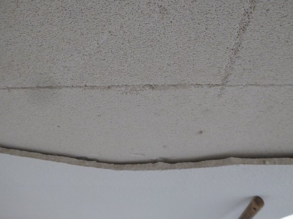

In dit geval is er kalkmortel gebruikt. Bij het berapen met kalkmortel word geen voorstrijk gebruikt! De muren worden natbesprekkelt met water net voor het aanmengen van de mortel en nogmaals voor het smeren.Pas na 28 dagen heeft cement zijn volledige eindsterkte indien er genoeg vocht aanwezig blijft in de raaplaag. In dit geval vind ik de kleur van de kalkmortel erg licht, te weinig cement als bindmiddel gebruikt. Daarnaast heeft de muur al het water uit de raaplaag gezogen en is de specie "verbrand". Advies is volledig er afslaan omdat de rest ook niet goed vast zit. Op de foto kun tussen muur en raaplaag kijken. In dit geval en primer aanbrengen die de zuigende werking van de muur opheft. Hierna kun je de muur stucadoren met een hechtgips. Dat geeft je een iets langere verwerkingstijd in dit geval.
